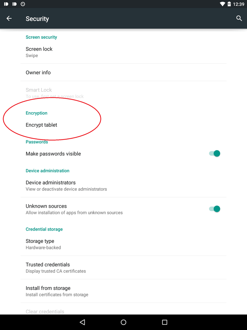

- Wer prüfen will ob es geklappt hat, schaut nach dem Booten unter Einstellungen/Sicherheit, unter "Verschlüsselung" muss es so aussehen wie auf dem angehängten Screenshot (Tablet ist auf Englisch gestellt, im Deutschen eben dementsprechend dann "Tablet verschlüsseln").
