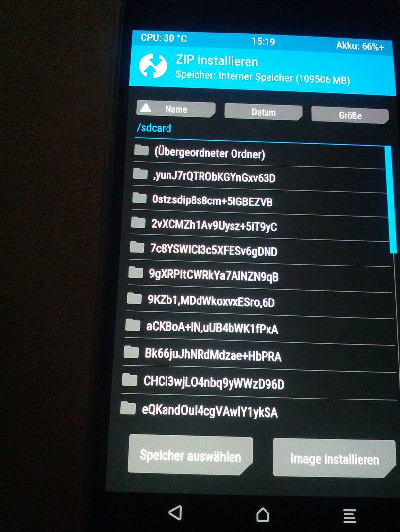

Ich konnte früher Feierabend machen. :) Ich habe Partition A und B mit dem boot.img neu geflasht. 0 Fehlermeldungen. Dann wieder fastboot boot twrp.img ausgeführt. TWRP startete. Installieren ausgewählt und wieder nur Hieroglyphen. :(
Habs noch gar nicht testen können. Aber nutzt du ein PW etc.? "If you are using a lockscreen pin/pattern/password and do not get prompted to enter your passord, reboot to the bootloader and try again."
"I was able to boot twrp.img but then can't find the zip for twrp in sdcard...im having a brain fart..... nevermind, got it...it was my pin that I needed to put in password....thanks for this write up!!"
