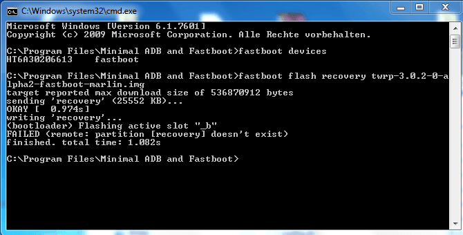

ich habe eben TWRP über fastboot instaliert. Jetzt hänge ich im Bootloop beim Google Schriftzug... Komme nur noch in den Fastbootmodus.
Habe schon fastboot -w fürs wipen probiert, leider ohne erfolg.
Kann mich jemand retten?
Welche TWRP Version hast du denn installiert? Im Zweifel einfach mal eine ältere Version per fastboot installieren, dann startet es oft schon wieder.
Habe das twrp-3.0.2-0-alpha2-fastboot-marlin.img geflasht und anschließnend die Zip Version twrp-pixel-installer-marlin-3.1.0-0RC2 über TWRP geflasht. Dabei dann der Bootloop
Wenn ich die 3.0.2-0 erneut flashen will bekomme ich folgende Meldung
Du sollst die twrp....img nicht flashen sondern booten.

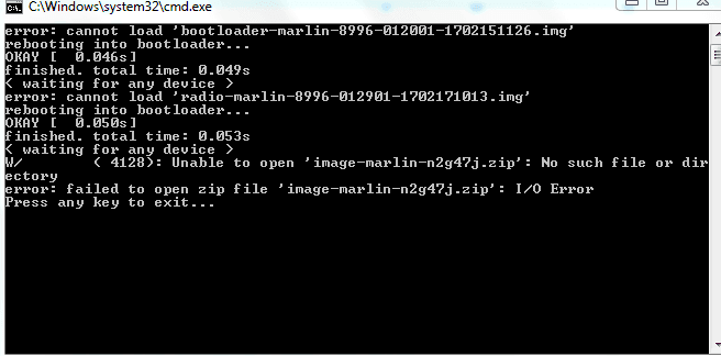

So, das funkioniert alles nicht, was eine sch....
Fehlermeldung:
Dateien liegen alle richrig, einzeln flashen gibt es auch eine Fehlermeldung...kann es sein, dass USB-Debugging nicht mehr aktiv ist und es deswegen nicht funktioniert? Wenn ja, wie bekomme ich es wieder aktiviert?
USB Debugging hat damit nichts zu tun.
Was probierst du genau, den aktuellen Bootloader händisch zu flashen?
