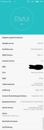

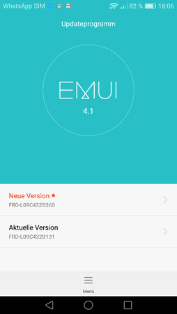

Trotz das mir nun aufgrund meiner debrandaktion den falschen typ meiner Firmware angezeigt bekomme (Ich habe ein FRD-L19 bekomme aber FRD-L09 angezeigt) trudelt gerade das update für android 7 ein über OTA. Das war vorher aufgrund des falschen ländercodes nicht der Fall. Werde berichten ob alles rund läuft mit dem Update.
Im Anhang noch 2 Bilder.

Kurzes Feedback. Android 7 läuft bei mir stabil.... Scheint als hätten das Modell FRD-L09 und FRD-L19 die gleiche firmware.
