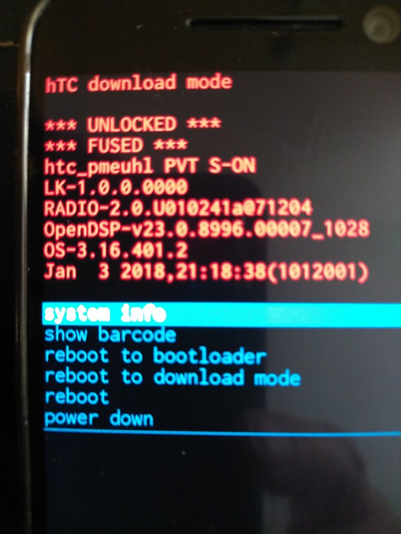

Hallo, ich habe das gleiche Problem, finde jedoch keine passende RUU!
Da steht aber "S-ON" im Display. :confused2:
Reaktionen: magnumthevoice
@schinge Oh, sorry, da habe ich mich verschrieben, wird sofort korrigiert!!!
