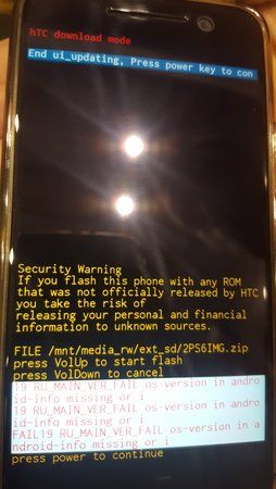

Moin, Also habe alles so getan wie ich es beschrieben habe.
Zuerst halt den Bootloader wieder unlocked, dann die RUU gedownloaded und umgenannt und dann in den Download Mode gebootet um sie zu flashen.
Wurde mir auch problemlos aufgelistet und konnte es mit Volume Up auch starten, aber unmittelbar danach kommt direkt eine Fehlermeldung in Rot und der Flash bricht ab...
Woran kann es liegen?
Muss ich doch zuerst das Stock Recovery flashen damit es klappt & wie mache ich das?
Was kommt denn für eine Fehlermeldung ?

So sieht die Fehlermeldung aus.
Habe zur Zeit Schwierigkeiten mobil ins TWRP Recovery zu booten, keine Ahnung ob es evtl mit der RUU auf der SD zu tun hat.
Aber über PC bzw adb cmd kann ich das Gerät problemlos ins Recovery booten :/

Bist du S-On oder S-Off ?
weil gibt mehrere die dasselbe Problem haben und die antwortet darauf lautet
"You can downgrade firmware unless S OFF"
Das dürfte ganz hilfreich sein.

Die(se) Fehlermeldung - hab keine Ahnung was die bedeutet. Du bist S-ON und da kannst du keine Firmware flashen. Es sei denn die ist signiert und meines Wissens ist die noch nicht verfügbar. Dies könnte der Grund der Fehlermeldung sein (Betohnung auf "könnte")
Wenn du die Recovery richtig geflasht hast, solltest du auch reinbooten können und @Achill3Z, aufgeben gilt nicht. Jeder Fehler ist korrigierbar, muss nur gefunden werden. ;)
Soweit icn mich erinnere, willst du auf Stock bleiben und nur die Firmware aktuallisieren, richtig ? Das geht halt nur mit S-OFF. Oder du nimmst doch eine Custom Rom. Die sind ja identisch mit der Stock Rom und die ganzen Tweaks musst du ja nicht nutzen.
Was TWRP betrifft, was funktioniert da genau nicht richtig ?
Wenn ADB korrekt funktioniert und du die Recovery im Download Modus geflasht hat, sollte es auch problemlos starten.

Ja ich verstehe den Fehler am Recovery nicht, denn selbst cmd hat ausgespuckt, dass der Flash successful gewesen sein soll und es war auch .401 passend zur Firmware.
Aber du hast mich auf die Idee gebracht einfach auf Custom Rom zu flashen und mir darüber die Software aktuell zu halten ...
