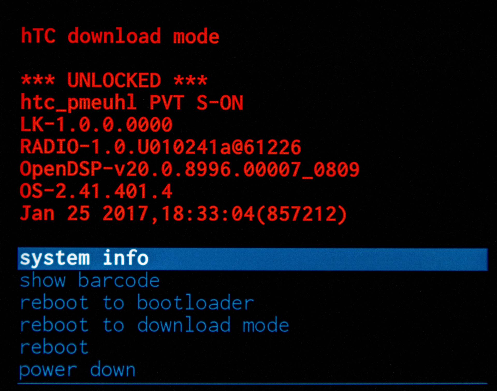

Okay, dann hier zunächst mal eine Geräteinfo:

Was bei dir im Bootloader unter OS steht, diese Firmware Version brauchst du. Wenn du wieder die originale aufspielen und wenn es ein offizielles Update von HTC gegeben hat, dürfte es dir auch gleich angeboten werden. Kommt nichts, gibt es kein neueres Update für da 10ner mehr.

Diese könntest du nur mit S- OFF flashen. Bei deinem Gerät geht nur x.xxx.401.
