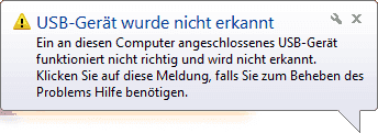

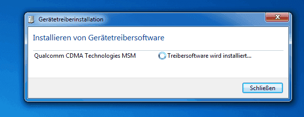

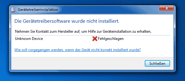

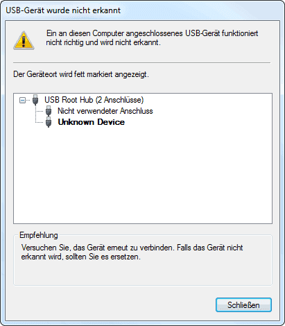

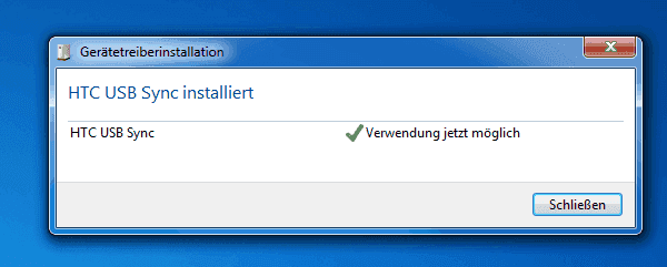

So versuche mich nun an Punkt 5, habe es mehrfach versucht. Habe 2 HD2 und auch 2 USB Kabel aber irgendwo ist der Wurm drin.
Ich bekomme kein zweites "USB" wenn ich auf Punkt 5 im MAGLDR gehe (USB Flasher). Es kommt lediglich immer "Wait USB..."
EDIT:
Sehr sehr seltsam das Ganze. Ich habe nun eine alte Sync Partnerschaft aus dem Synchronisierungs-Center von Windows Entvernt. Danach hat er auch angeblich "HTC USB Sync" konfiguriert. Daraufhin hat sich im Bootload Modus von Serial auf USB umgestellt. Wurde also erkannt. Kurz gewoartet und es kommt wieder diekt die Meldung "Unknown Device" + "USB-Gerät wurde nicht richtig erkannt".
Was kann ich denn noch tun? Hilft es wenn ich eine aktuelles HTC Sync installiere? Sind da die richtigen Treiber dabei? Denn ich vermute es ist ein Treiber Problem.
Betriebssystem ist übrigens Windows 7.
2013-09-09_13h31_25.png 2013-09-09_13h32_56.png 2013-09-09_13h30_04.png 2013-09-09_13h30_22.png
Du solltest nur das Windows Mobile Geräte Center installieren.
Wenn das Telefon in der Magldr dann das 2. USB anzeigt, kannst du loslegen.

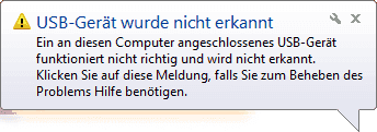

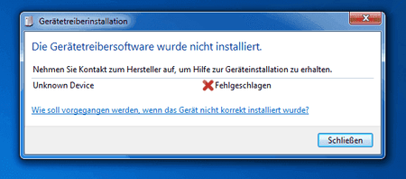

Hab gerade mal ältere Treiber deinstalliert. Dennoch will er das HTC nicht erkennen.
Windows Mobile Geräte Center ist installiert!
EDIT:
Hab auch WMGC neu installiert, auch ohne Erfolg. Das 2. USB kommt nicht weil er keines von beiden HD2 erkennt! Bin mit meinem Latein am ende...
EDIT2:
So nun auch unter Win8.1 probiert. Selbes verhalten... Das versteh mal einer! :sad:
EDIT3:
Ich hab's. :cool2:
Es ist eine Mischung aus dem einen USB Kabel, den Treibern und dem Betriebssystem.
Unter Win8.1 mit anderem Kabel hat es nun geklappt. Ich flashe soeben CWM und partitioniere.
Mal schauen wie es weiter geht... :D
Mein Win7 hat irgend einen Schlag! Das eine USB Kabel anscheinend auch...
