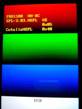

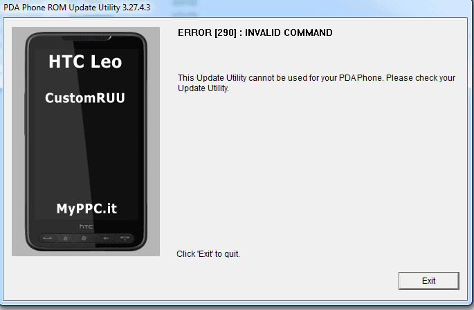

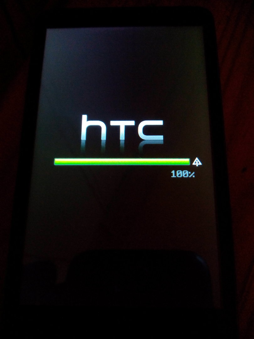

Habe heute ein HD2 bekommen und schaffe es nicht die Radio Rom zu flashen. Punkt 1 und 2 klappen gut es geht bis 100 % und gut, aber bei Punkt 3 Radio Rom flashen , geht er bis 100 und dann ist da son Dreieck hinter der 100 und ich komme nicht weiter.

Auf dem 2. Bild sieht man, dass du auf HSPL 3.03 geflasht hast. Hat das einen bestimmten Grund?
Mit dieser HSPL Version laufen nur bestimmte WM 6.5 Custom Rom und Android mit cLK 1.5 als Bootloader.
Möchtest du Magldr verwenden würde dies mit HSPL 3.03 nicht funktionieren. Dann mußt du auf HSPL 2.08 flashen.

Eigentlich muss man nicht unbedingt das RadioRom flashen, da dies nicht durch Task29 gelöscht wird.
Und wenn vorher ein WM 6.5 Rom mit einer 3.14er Versionsnummer drauf war, ist das Radio 2.15.50.14 nach Task29 immer noch drauf.
Versuche einfach mal weiter nach Anleitung vorzugehen.
Schlimmstenfalls funzt der nächste Flash auch nicht, oder Android würde dir unter Einstellungen/über das Telefon keine Baseband-Version anzeigen und du kannst keine Vebindungen herstellen.
In beiden Fällen müßtest du wieder WM 6.5 drauf machen.
