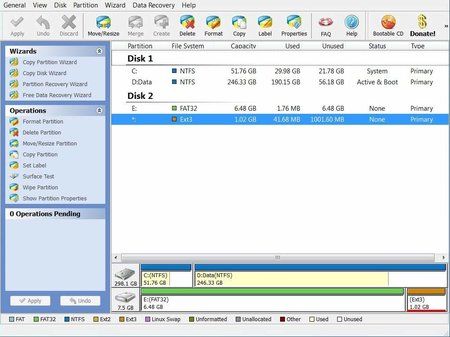

Schaut mir irgendwie nicht so aus, als hättest du eine Ext auf der SD erstellt? Welche Größe hast du denn im CWM unter "Advanced/Partition" bei "Ext" gewählt?
Installiere bitte mal das "MiniTool Partitions Wizzard" auf deinen PC und schau damit auf die SD.
Best Free Partition Manager Freeware and free partition magic for Windows 7, Windows 8, Windows Vista and Windows XP 32 bit & 64 bit. MiniTool Free Partition Manager Software Home Edition.
Dann müßte deine SD ungefähr so partitioniert sein, wie in dem Anhang.
Nur mit dem Unterschied, das deine Fat32 erheblich größer ist, da du eine 32 GB Karte verwendest.

Also ich habe es soeben nochmals komplett neu gemacht mit "Advanced/Partition" bei "Ext" gewählt? 512 mb.
Bei Minitool Partition habe ich folgendes:
