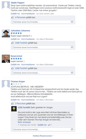

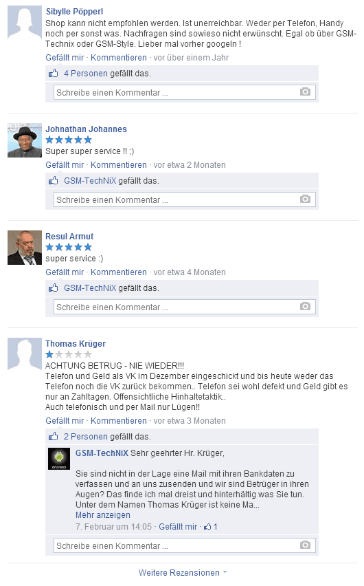

3. Ja, ich habe Rechts die Kommentare gelesen unter anderem auch diese die auf ihrem Bild nicht zu sehen sind.
4. Ich schrieb "Für mich sehen "die Seiten sehr unseriös aus" damit sind alle Angebote gemeint die ich bisher gefunden habe ;-)
