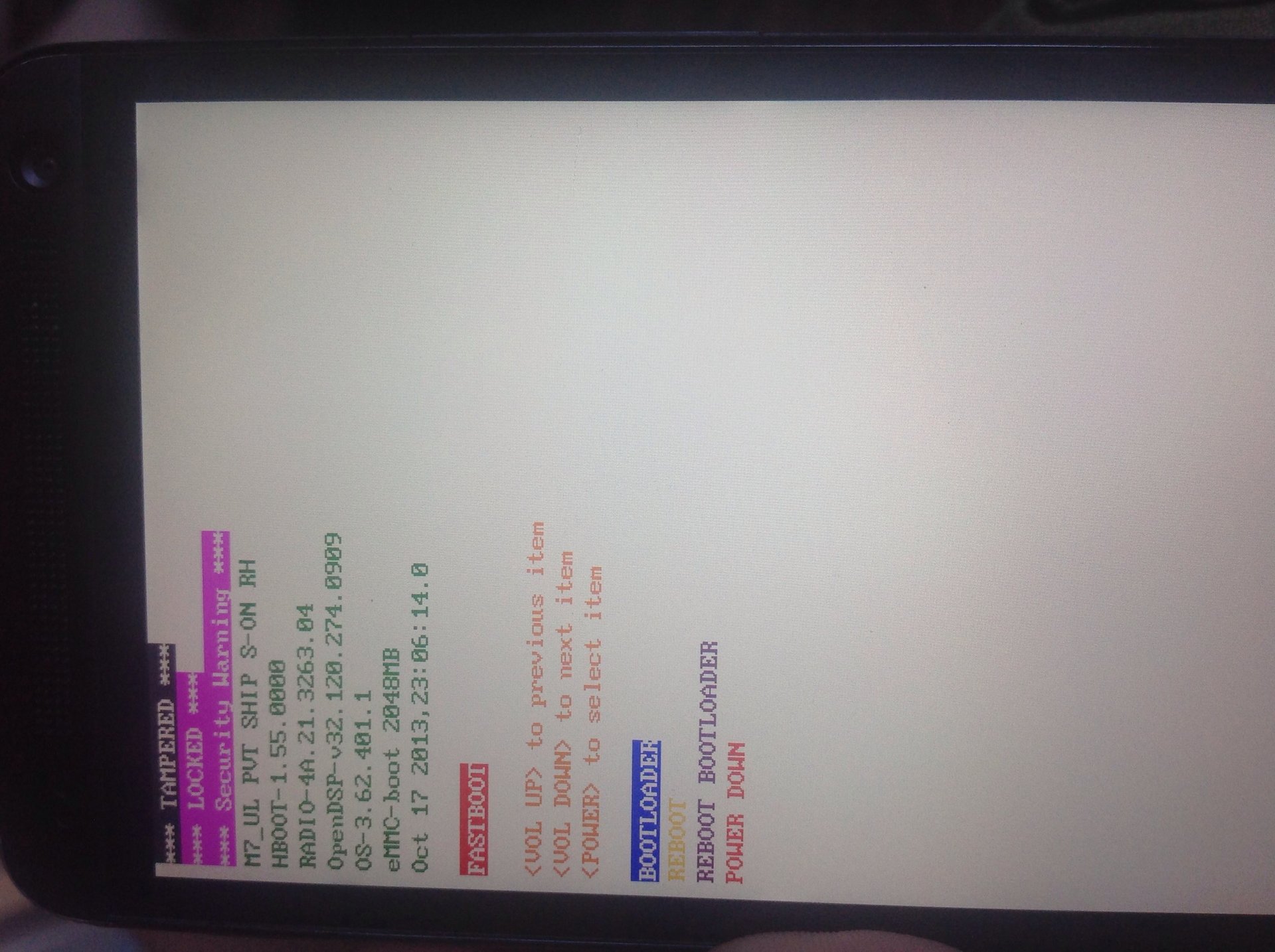

Mein HTC One hatte gestern beschlossen nicht mehrnzu starten. Ewig kam der HTC One startscreeen aber mehr kam nicht. Ich habe dann eine Weile auf den Startbutton gedrueckt in der Hoffnung das Grraet hatte sich aufgehangen und wuerde danach normal starten. Hat es aber nicht. Seit diesem Zwischenfall kommt nur der Bootloader, der nicht einmal richtig funktioniert. Bild vom Bootlader Screen ist im Anhang.
Wenn ich auf "Reboot" druecke, geht er einfach aus und beim Starten des Geraets startet er wieder den Bootloader.
Wenn ich "Recovery" druecke kommt nach einiger Zeit das Bild des Htc ones mit einem roten Warndreieck und dem Ausrufezeichen. Weiter passierem tut nichts. Mach neustart wieder Bootloader :sad:
Unter Factory Reset kam das Bild eines Htc ones mit einem kleinen gruenen Pfeil in der mitte der von 2 anderen Pfeilen umkreist war. Kurze Zeit spaeter startet wieder Bootloader.
