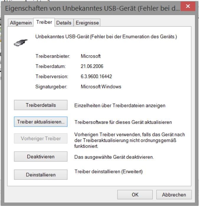

Was zeigt dir die Systemsteuerung/ Systeminformationen für dein angeschlossenes Gerät an? Vielleicht musst du den Weg zu den Treibern manuell anstoßen.
Meinst du das?
Kannst versuche, über Treiber aktualisieren/ Auf dem Computer nach Treibern suchen den Weg zu den Treibern anzugeben - Programme x86/HTC/HTC Driver/Driver Files/ Dein System - z.B. Win8_x64/
Wenn das nicht hilft, kannst du noch versuchen, die Universal-Treiber von hier zu installieren: https://mega.co.nz/#!ehpiCJ4a!6YK1y0Qlp7XTL9zpfMh1dj7lqlzGZ6BueB8EqTsj64M
Neu starten nach der Installation nicht vergessen.
Das mit dem Treiber manuell aktualisieren hat nicht geklappt, auch die universal treiber haben nicht funktioniert. Es heisst immernoch die Treiber seien auf dem neusten Stand.
Sorry - dann weiß ich keinen Rat mehr - vielleicht wirkt sich auch das defekte Display jetzt auf die innere Technik aus (Feuchtigkeit usw.)
