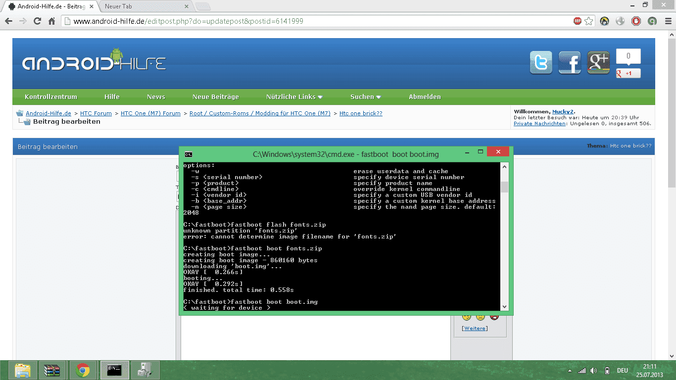

Hallo liebe leute,
habe einen dicken fetten Fehler gemacht!
Wollte eine font.zip datei mit fastboot flashen, habe dann ausversehen
"fastboot boot fonts.zip" eingegeben,so nun hängt mein One beim Splashscreen,Aus-Taste funzt nicht :( Was kann ich jetzt tun? :crying:

puuuh, hat sich erledigt :D
Mit Tasten-Kombo an Lampe gehalten und über fastboot sofort das richtige boot.img geflasht! :D
Glückwunsch... Der schweiß war schnell wieder weg wa :D
