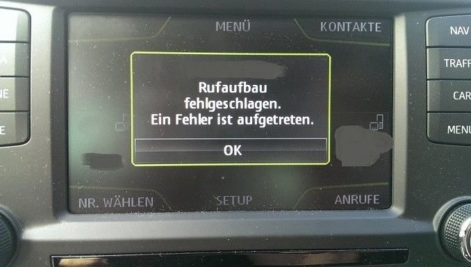

Also habe gerade den Kernel gewechselt und bin zu Kangaroo rüber.
Ab ins Auto - verbunden und nochmal versucht zu telefonieren.
Folgendes...
:scared::scared::scared:
Also am Kernel liegt es definitiv nicht.
Hatte alles auf Werkszustand im Auto vorher gesetzt.
Liegt also definitiv an der Rom bzw. das beim flashen wohl doch was nicht 100% geklappt hat.
Also ist mein letzter Ausweg mit der aktualisieren der Firrmware wie hier schon genannt wurde.
Wird dann alles wieder vom Handy gelöscht? Oder kann man die momentane Firmware überschreiben?Eine kleine Beschreibung für nen User dem Englisch nicht so gewachsen ist, währe super. :unsure:

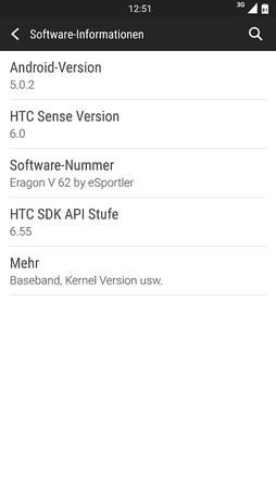

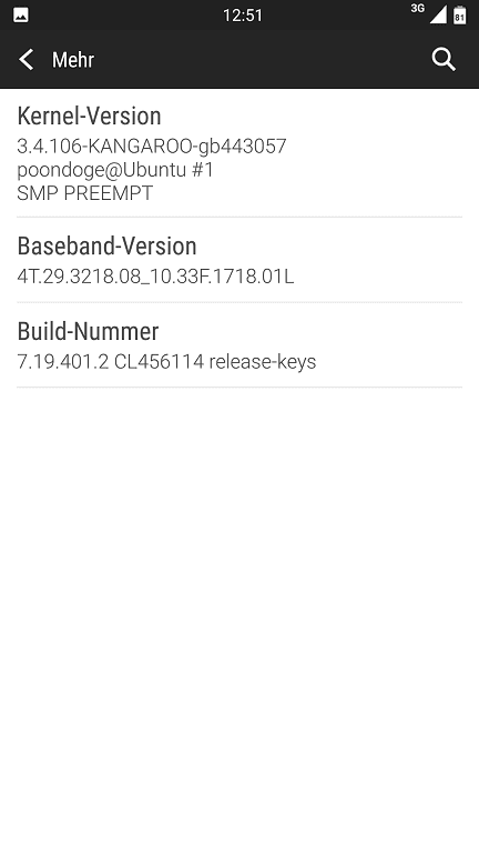

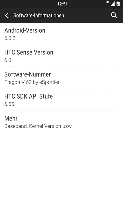

Mein System:
