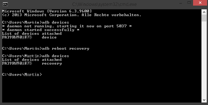

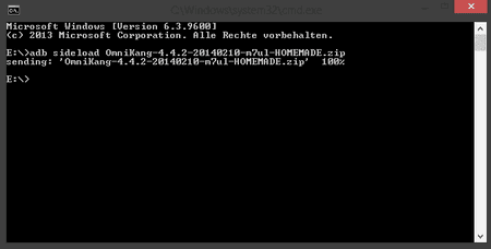

Für alle die meinen TWRP 2.6.3.4 macht Probleme mit Windows 8/8.1 und adb sideload:
