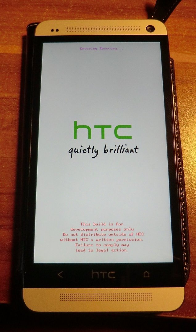

Ich komme nicht mehr ins Stock Recovery, immer rote Schrift und oben steht "Enter Recovery..".
Im Fastboot Menü steht jetzt oben auch "TEMPERED", habe wieder Stock boot.img und Stock recovery.img geflasht aber keine Änderung in sicht
Versuche es mal mit Fastboot erase cache.

Erase Cache habe ich schon probiert, ohne erfolg. Hat einer die original boot.img und recovery.img vom O2 ROM?
Wenn ich alles Stock mache bleibt es im angehängten Bild stehen. Ich habe schon Stunden gewartet aber nichts passiert.

Ich habe die Recovery nun oftmals geflasht, aber mein One bootet immer normal. Was mach ich falsch?
und USB-Kabel beim rebooten abziehen.
Gesendet von meinem HTC One mit Tapatalk 2
