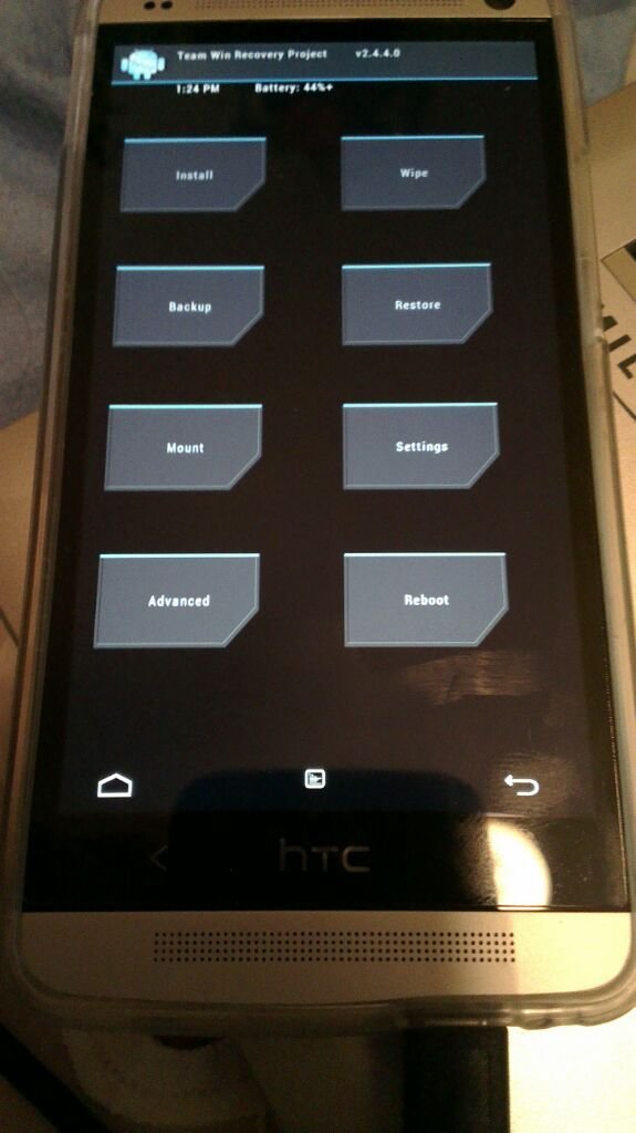

Endlich!
Danke Flyhalf :)
Gesendet von meinem HTC One X mit der Android-Hilfe.de App
Zufällig nen Link zu xda?
Sent from my Tricked out;-) HTC One using Tapatalk HD
laut xda isses ja fertig?
kann man es nun vollwertig nutzen?
Schau was ich dort geposted habe, dann kann man es nutzen.. ja :)
Gesendet von meinem HTC One mit der Android-Hilfe.de App
Reaktionen: Tobse-80
ok..
ach du bist das :)
edit:
also beim ersten backup versuch, kam ein failed.. can´t mount cache
edit2:
hat nun alles funktioniert :)
das mit dem doppelten pink wird wohl noch gefixt, aber sonst alles beim alten... back at TWRP :D
