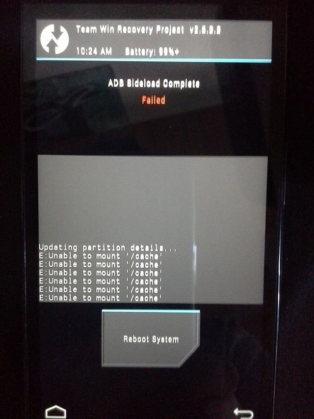

ACh scheisse, das gibts doch nicht -.-
attachment.php
Wenn der sideload durchgelaufen ist und die installation nicht automatisch beginnt, dann kurz warten und ggfs. im Menü zurück bis zur Startseite und per Install die Datei sideload.zip flashen. Übrigens: Vor und nach dem Flashen des Recoverys fastboot erase cache einzugeben verhindert einige Bootschleifen und Startprobleme. Kannst du auch nachträglich noch machen.
siehe oben, editiertes Bild
KOmisch mit dem TWRP 2.7.1.1 geht der SIdeload auf einmal....
Bevor iches jetzt noch mal per Sideload probiere...
Bootloader unlocked lassen oder relocken?
Langsam weiß ich da auch nicht mehr weiter. Im Recovery angelangt solltest du auf jeden Fall erstmal alles wipen, damit der Speicher wieder sauber ist (Advanced/ Data/ Cache/ Dalvik Cache/System anmarkern und Riegel rüberziehen), dann das Recovery rebooten und noch einmal versuchen.
Ggfs. jetzt noch mal das umfangreichere Firmwareupdate flashen, nachdem das kleine gelungen ist. Ansonsten bin ich mom überfragt.... Mir gehen die Vorschläge aus...
Sideload hat wieder nicht funktioniert:
C:\Android\android-sdk\platform-tools>adb sideload sideload.zip
* failed to write data 'protocol fault (no status)' *
Der Wipe funktioniert auch nicht:
Updating partition details
E: unable to mount /cache
E: unable to mount /data
E: unable to mount internal storage
failed to wipe dalvik

Ja der Wipe hat nicht funktioniert.
Aber daneben hat man doch noch FOrmat iwas oder so, ne?
Das habe ich gemacht, reboot to recovery -> sideload One_5.11.401.10_odexed.zip
"Flash ROM Sucesfull"
:thumbsup:
