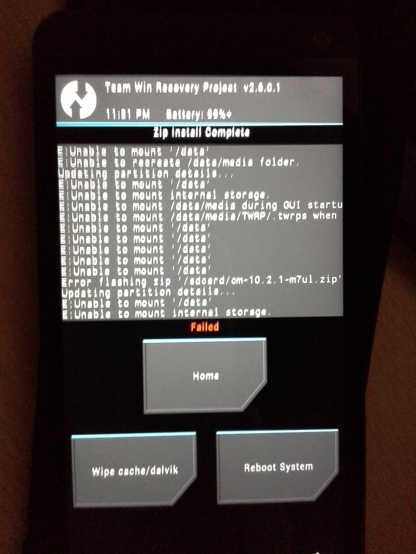

- Custom Rom flashen (CM11, Viper) - schlug jeweils mit Status 7 fehl

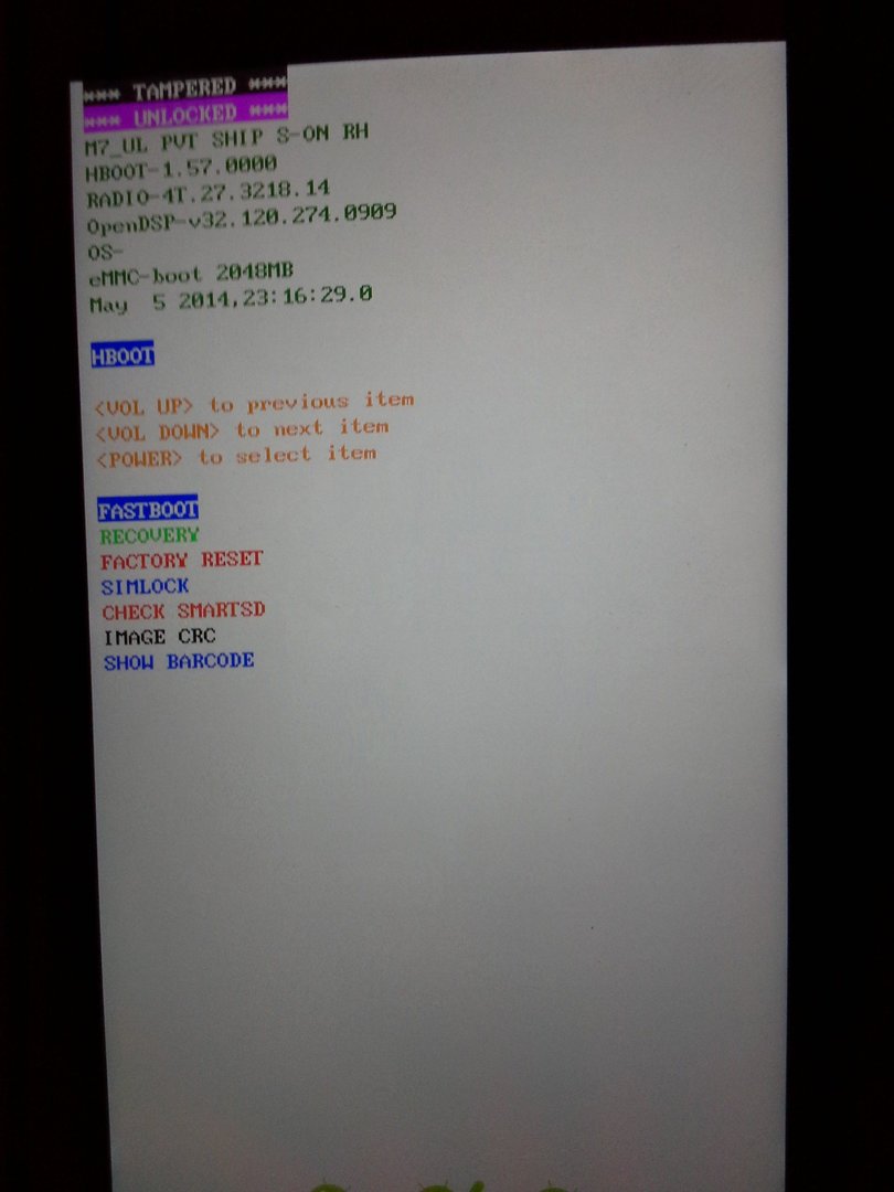

Jetzt isses wohl ganz vorbei, jetzt geht gar nichts mehr:
(und der HBOOT hat sich auch geändert)
BITTE HELFT MIR! :sad:

In den Bootloader kommst du noch? wenn ja, würde ich mal sagen du musst dein Gerät nicht wegschmeißen. :biggrin:
Kannst du den TWRP flashen?
Wenn ja, flash dir TWRP dann per Slide Original Stock Rom 5.11.401.10
Dann bist du auf dem aktuellen Stand.
Nur, wenn du dir ganz sicher bist, ein ungebrandetes Gerät zu besitzen:
Du solltest die Firmware 5.11.401.10 aus dem Downloadbereich unseres Mods Marcel flashen, die ist vollständig (über 500 MB). Deine Vorgehensweise wie oben beschrieben ist richtig. Siehe Anleitung Punkt 6 hier. Dann TWRP 2.6.3.3 flashen (deine Version ist veraltet und nicht für die neueren Roms geeignet)und ein passendes Custom Rom zur Softwareversion installieren oder das Original Stock Rom 5.11.401.10 von hier. In der Anleitung oben in Punkt 7 wird beschrieben, wie du das Rom per TWRP sideloaden kannst, falls dein Gerät nach dem Flashen der Firmware noch nicht booten kann.
Dann bist du auf dem aktuellen Stand, der mit deinem jetzigen HBoot übereinstimmt. 4.19.401.11 wäre ein Downgrade. Ggfs das Stock Recovery zur Version nachflashen oder aber die Superuserdatei, wenn du Root haben willst. Findest du beides auch im DL-Bereich der Firmware von Bratwurstmobil.net.
Aber da er vorher 1.56 hatte und jetzt 1.57 hat es doch funktioniert oder nicht :confused2:
Oh, es gibt eine Sense 6 Original Stock? Ok, das war mir neu hehe...
Es hat vielleicht funktioniert, das lässt sich mit der Recoveryversion nicht sagen, aber mit der vollständigen Firmware ist er auf der sicheren Seite. Und selbst wenn es funktioniert hat, solltest du ihm dann nicht die ältere Stockrom empfehlen, denn dann braucht er auch die neue zum HBoot passende Sense 6-Version, sonst macht es keinen Sinn.
Also bitte nicht verwirren, sondern die richtigen Tipps geben. Da der Nutzer nicht online ist, kannst du deinen Post noch abändern, dann kommt es nicht dazu, dass er etwas fehlinterpretiert.
Wie schon gesagt, das es bereits eine Sense 6 Stock Rom gibt war mir neu :razz:

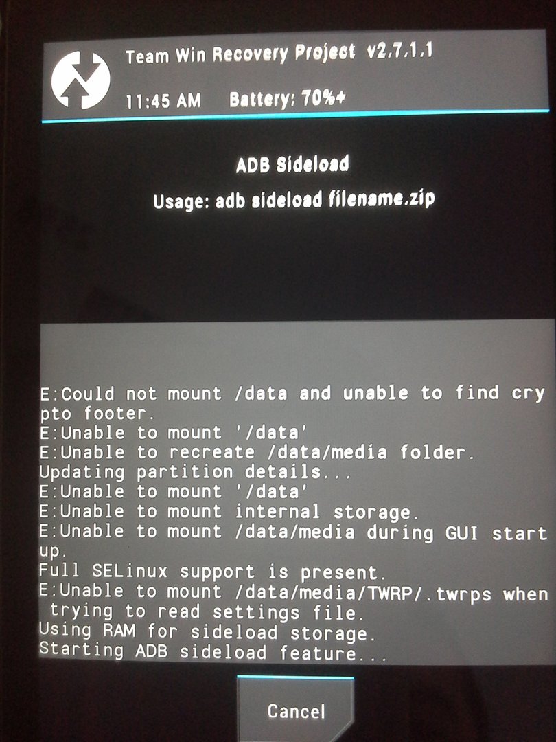

Aktuell habe ich ja gar kein recovery mehr, bootloop dafür aber.
Ok, also das Recovery flashen, dann noch mal nach den oben genannten schritten mit der FIrmware noch mal probieren?
Sorry, ich frag jetzt lieber 2 mal doof nach, bevor ich noch mehr schrotte
Also auch mit dem anderen Recovery das selber Spiel... ich kann die Firmware nicht installieren.
Aber zumindest geht jetzt der Sideload wieder, eventuell können wir damit etwas anfangen.
Und diese ganzen "can´t mount" Fehlermeldungen sind normal im Recovery?

Die Fehlermeldungen sind nicht normal, deutet alles auf die defekte Firmware hin, die geflasht werden müsste. Du kannst noch versuchen, dieses Rom per sideload zu flashen: Android Revolution HD - Mirror Site, ist das Originalrom passend zum neuen HBoot.
OK werde ich mal versuchen. Habe ich bisher nicht gemacht, weil ich ja schon bei der Firmware scheitere...
Aber wenn das auch nicht geht, wovon ich eigentlich schon ausgehe, wie bekomme ich dann eine Firmware geflasht, wenn ich keine FIrmware flashen kann....:confused2:
Erst mal den Sideload versuchen und dann weitersehen... ggfs. auf eine Antwort von Marcel warten, der in dem Bereich immer wieder Lösungen findet.
Hast du die aktuellen ADB und HTC-Treiber installiert? Ggfs. aus meiner Signatur mal die HTC-Treiber 4.1.... und das ADB 10.13 Package nehmen, vorher die alten HTC-Treiber deinstallieren und neu starten.

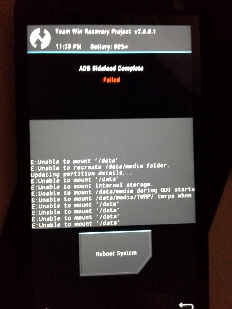

Nö, sideload geht auch nicht :(
C:\Android\android-sdk\platform-tools>adb sideload One_5.11.401.10_odexed.zip
* failed to write data 'protocol fault (no status)' *
