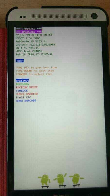

In die Recovery komm ich ohne Probleme. Auch Fastboot Usb wird angezeigt, sobald ich das Handy an den Computer hänge. Kurzes Aufbäumen seitens HTC Software und das wars. Kein Erkennen, dass dort ein Massenspeicher dran hängt. Und somit kein Aufspielen einer .zip mit neuer Rom möglich.
Mit mount sämtlicher angebotener Möglichkeiten im Recovery hab ich es ebenfalls schon probiert.
Mit dem OTG Kabel kann ich eine Speicherkarte/USB Stick direkt an das Handy schließen und über die Recovery darauf zugreifen? Seh ich das richtig?
Das Recovery ist clockwork mod.
Das auf dem Bild ist der Inhalt des Bootloader:

Ob es mit Cwm geht weiß ich nicht. Mit Twrp steckst den USB Stick am Kabel an und du kannst so die ROM drauf bekommen.
Wird mit Cwm schon gehen. ;)
Hi Leute!
Tausend Dank erstmal! OTG USB hat geklappt. Ich konnte via Recovery durch den Stick ganz einfach auf die vorher aufgespielte cm.zip zugreifen und der Rest war ein Kinderspiel.
