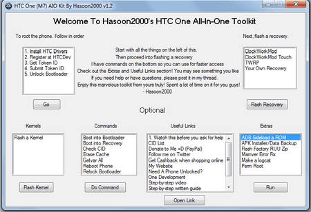

  • HTC One Toolkit downloaden und entpacken
  • In die Recovery booten und dort "install zip from sideload" ausführen und 1 Minuten warten
  • Irgendeine Custom Rom herunterladen
  • Verbindet euer One mit dem PC

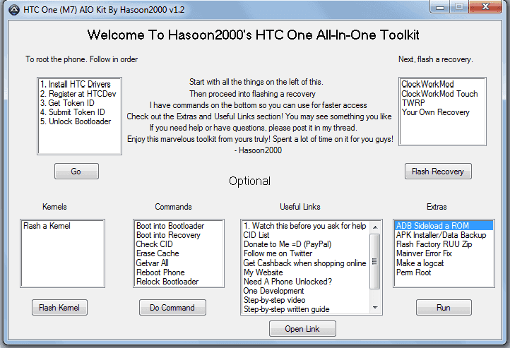

  • Das Toolkit starten (im Admin-Modus) und unter "Extras" "ADB Sideload a ROM" ausführen (Bild 1)

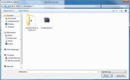

  • Nun sollte sich ein Fester öffnen. Dort sucht Ihr die Custom Rom und drückt anschließend auf "öffnen" (Bild 2)

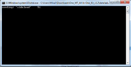

  • Nun wird die Rom auf euer HTC One übertragen. Nach der Übertragung wird die ZIP Datei automatisch installiert. Bei TrickDroid kommt natürlich der Aroma Installer (Bild 3)
