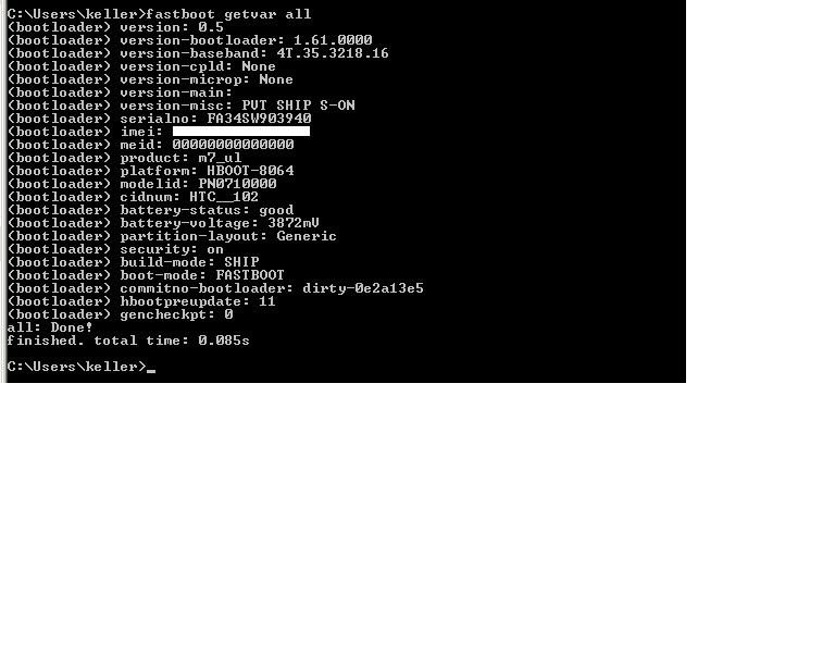

fastboor getvar all
Hier ein Screenshot:

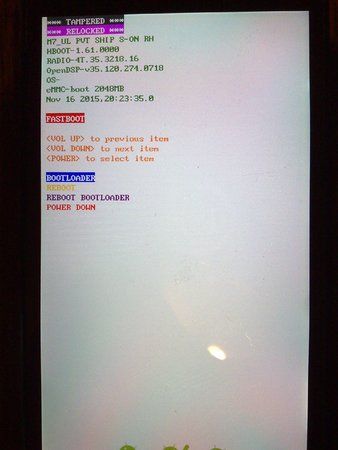

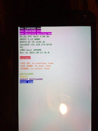

Nabend miteinander,
Ich glaube ich habe da ein ähnlich gelagertes Problem. Habe es auch ab #8 versucht Schritt für Schritt abzuarbeiten leider ohne Erfolg. Was Touch Handys/ Smartphones angeht, ist das mein aller erstes, deswegen hab ich es wohl voll versaut ^^ im Vorfeld war mein Grundgedanke eine sogenannte slimrom oder so ähnlich + eine pico Version vom playstore zu installieren (mit den Fachausdrücken kenn ich mich absolut nicht aus) weil ich alles so abgespeckt wie möglich halten wollte, und für mich sinnvolle Apps etc. dann selber über playstore hole, wenn ich was brauch. Das HTC one M7 ist zwar gebraucht, aber dennoch finde ich es erstaunlich, dass der Akku nicht mal 24 stunden ohne Ladung übersteht, was ja mit unter an unnötigen Hintergrundprozessen, Apps, etc. liegen kann, deswegen der Gedanke an eine schlichte und einfache Installation die ich nach und nach bei Bedarf was Apps angeht selber hinzufüge. Ein weiterer Gedanke war ein Nougat zu installieren (falls das bei einem HTC one m7 überhaupt sinnvoll ist).
01012008848.jpg 01012008847.jpg LG Martin

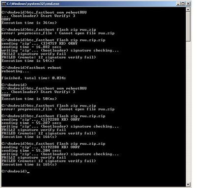

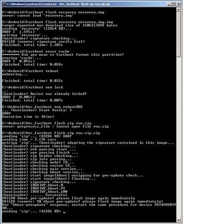

Wie du im CMD sehen kannst, musste ich dort einige befehle von .zip oder .img in .zip.zip oder .img.img abändern, um sie zum Laufen zu bekommen.
Auf dem Bildschirm des HTC sieht man nur das weiße HTC-Logo seit ungefähr 1,5 stunden (kein grüner Ladebalken zu sehen) ich hoffe das mit den zip´s und img´s abändern war OK.
@cyberbrutus
also in zip.zip oder img.img ist da überhauptnichts umzuändern.
das einzige was umbenannt werden muß is die runtergeladene RUU.zip in ruu.zip, wobei dabei drauf geachtet werden muß das es dann auch wirklich ruu.zip heist und nicht ruu.zip.zip was man nur sehen kann wenn bei der Systemeinstellung es so eingestellt idt das man die versteckten Endungen sehen kann.

hab es eben mit der 4.19. RUU versucht
leider ohne erfolg wie es aussieht.
Auf dem handy selbst steht in rot bei OS: OS- (7.19.401.2)
Wie du sehen kanns musste ich am ende des befehls .zip.zip eingeben das sich da was bewegt.
Ohne heißt es dann immer wieder Cannot open file ruu.zip
@cyberbrutus
das wegen zip.zip liegt wie gesagt daran das bei dein Windows es so eingestellt ist das du die Dateiendungen nicht sehen kannst. hast du da in Systemeinstellung bei Ordneroptionen, im geöffneten Fenster klicke oben auf Ansicht und entferne das Häkchen vor:
Erweiterung bei bekannten Dateitypen entfernen
so werden dir immer bei jeder Datei die Endungen mit angezeigt ;)
