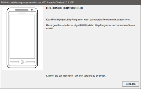

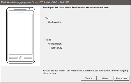

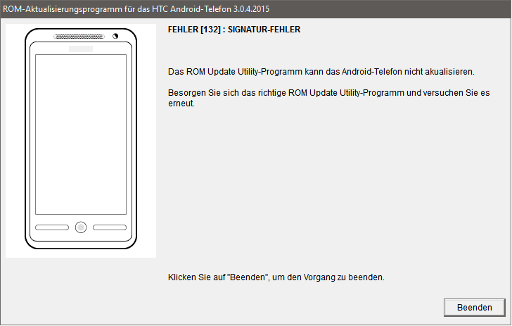

Zu den RUU.exe
RUU_M7_UL_K44_SENSE55_MR_HTC_Europe_4.19.401.9_R_Radio_4A.23.3263.28_10.38r.1157.04L_release_353069_signed_2-1.exe
RUU_M7_UL_K443_SENSE60_MR_TMO_DE_6.14.111.2_Radio_4T.29.3218.29_10.33F.1718.01L_release_387053_signed_2_4.exe
geben beide die Fehlermeldung raus, dass keine Verbindung besteht. Bei der RUU_M7_WL_L50_SENSE60_SPCS_MR_Sprint_WWE_6.23.651.10.exe kommt folgendes: siehe Anhang
