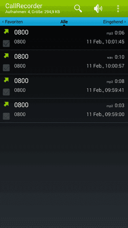

Die aktuelle Beta des CallRecorder und Testaufnahmen habe ich hier angehängt.

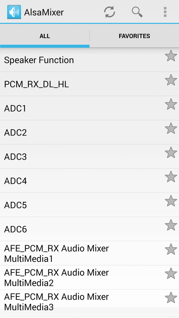

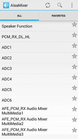

Nachdem beides installiert ist, öffnet ihr den Als Mixer und drückt den refresh Button,
worauf die nötigen Dateien geladen und installiert werden.

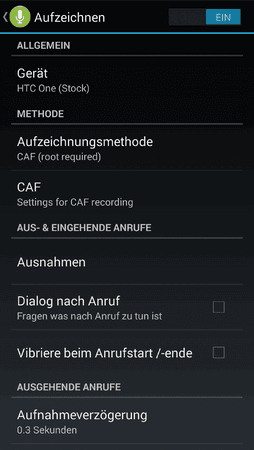

Nun startet ihr den CallRecorder und geht in die Einstellugen > Aufzeichnung,
hier wählt ihr bei Device "HTC One (Stock)" und bei Aufzeichnungsmethode "CAF".

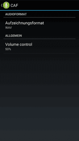

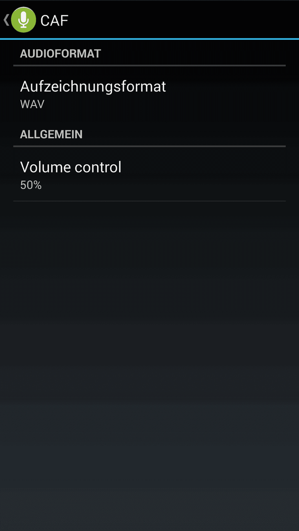

In den Einstellungen für CAF wählt ihr Format "WAV" und Lautstärke 50%,
zumindest ist 50% meiner Meinung nach ausreichend.
