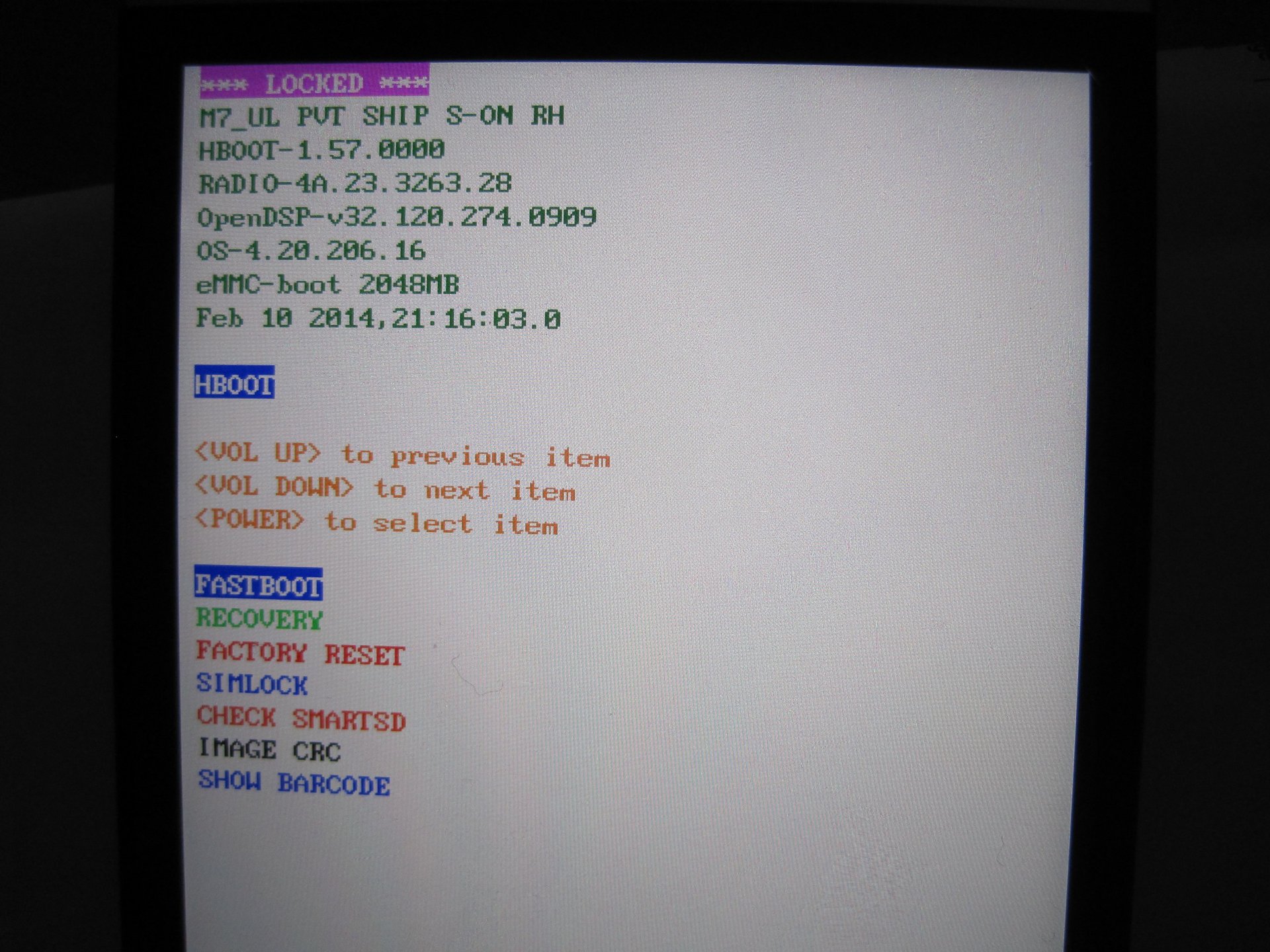

Hi erstmal brauchen wir ein paar infos um genauer zu helfen.
Mach mal das ONE aus und halte lange die Powertaste+ Lautstärke leiser gedrückt, so kommst du in den bootloader. Jetzt schreib mal alles ab was in den oberen Zeilen steht oder mach ein Foto

Hier im Anhang das Foto.

bäh, hboot 1.57 und o2-Branding :p
die Provider scheinen sich ein scheiß um die Updates zu kümmern, er hat immernoch die alte Radio drauf :D Und da heißt es von o2 ''Wir müssen die Updates prüfen'' - heißt 2 Monate länger warten, für nichts! :D

Du willst doch nur Root-Rechte, dann brauchst du das ONE nicht auf s-off setzen, was schwierig sein kann mit Hboot 1.57. Ein Unlock des Bootloader würde reichen, allerdings verlierst du Teile deiner Garantie durch ein Unlock über htcdev.com
Nicht unbedingt schlecht. Aber ich finde wenn es die möglichkeit gibt, sollte man eher S-off mitmachen, da man ohne den PC alles per Handy machen kann. Außerdem lässt sich prima alles rückgängig machen als das durch HTCdev der Hersteller mitbekommt (wobei nicht wirklich die Garantie verloren geht - relativ)

Radio ist optional, das findest du im Root bereich, die aktuelle ist 4A.25.xxxxxxx (lauter nummern, du hast die .23)
