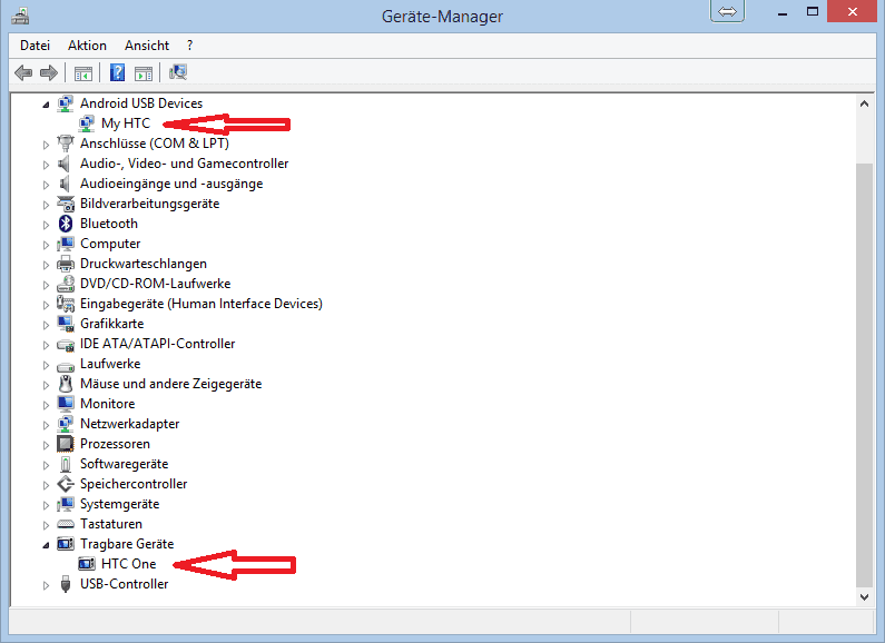

welchen Treiber hast du installiert und wird als was wird das One im Geräte Manager erkannt?

Drücke mal Windows Taste + X und wähle Geräte Manager, dann schauen was passiert wenn du das One anschließt.
Irgendetwas muss der PC ja erkennen.

nee leider erkennt er nichts im geräte manager steht aber abdroid phone

lass HTC Sync mal außen vor, denn wenn der PC es nicht richtig erkennt können die Programme es auch nicht finden.
Also konzentriere dich auf den Geräte Manager und installiere die Treiber neu, damit der PC das One als My HTC erkennt.
Also quasi auf beide Klicken und löschen? Aber wo bekomme ich dann die neuen Treiber her? Und was wäre der nächste schritt
Das One wird nur im USB Android Device angezeigt aber nicht in Tragbare Geräte
MTP-USB wird bei mir aber nicht angezeigt ist das schlimm?

MTP-USB wie es auf dem Video unter Tragbare Geräte zu sehen ist wird nicht erkannt
