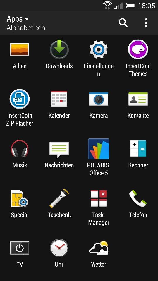

Ok ok.
Alles schön und gut. Aber nun sieht mein App Drawer wie folgt aus.
Mit welchem Backup? Da scheint ein falsches hochgeladen zu sein. Das überprüfe ich mal mit meinem eigenen Gerät, wenn du mir die Versionsnummer mitteilst....merkwürdig, denn das sind ja Backups von Nutzern, die sie zur Verfügung stellten.
EDIT: Das Backup 5.16.111.4 hatte ich bereits überprüft, um die Versionsnummer herauszufinden. Es handelt sich um das Backup von ferchi. Das war in Ordnung. Offenbar ist es nicht richtig installiert worden, falls du dieses genutzt hast - warum auch immer. Also nochmal den sicheren Weg. TWRP installieren. Das heruntergeladene Backup entpacken: Es dürfen keine weiteren Unterordner vorhanden sein, wie sie manche Nutzer oder auch Zip-programme anlegen. Über den Arbeitsplatz in den Ordner TWRP/ Backup/ Seriennummer deines Gerätes gehen und alte Backups diesmal entfernen. Den heruntergeladenen, entpackten Backupordner (sollte entpackt 1,66 GB groß sein) nun hier hinein kopieren. Ins Recovery booten, auf Wipes/ Advanced Wipe und nun Cache, Dalvik Cache, System und Data wipen. Nicht die sdcard bzw. internal storage!!!
Nun zurück auf den Hauptbildschirm und auf Restore drücken und das Backup wiederherstellen. Anschließend das Stock Recovery flashen. Nach dem Start sollte kein Insert Coin auf dem Schirm sein und eine Anzahl Apps mehr.
EDIT: Da mir so etwas keine Ruhe lässt, habe ich das Backup noch einmal installiert und mir den App Drawer angesehen...ist alles drin. Einen Screenshot habe ich gemacht, er folgt nach dem Restore meiner eigenen Software. Da musst du wohl noch einmal ran.....
Englisch ist deshalb alles, weil ich mich nur durchgeklickt habe, um in den App Drawer zu schauen.
