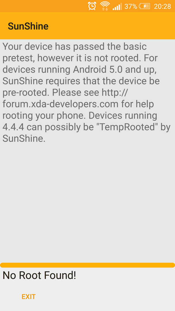

Nach einem Gerätetausch habe ich nun auch ein "aktuelles" M7 mit Android 5.0.2. und hboot 1.61, bei der aktuellen SunShine 3.0.3 zeigt es mir folgenden Screen an:
Bin leider nicht ganz so konform was die aktuellen Methoden angeht! :eek:
Wie bekomme ich ohne Nutzung von HTCdev den Bootloader unlocked bzw. wie pre-roote ich mein Gerät?
Gar nicht momentan. Und ohne Htcdev wirds auch nicht so schnell gehen, solange es kein Temproot gibt...

Stock ROM rooten und ab dafür. Musst nur noch auf Sunshine 3.0.4 warten, dann sollte das funktionieren.
