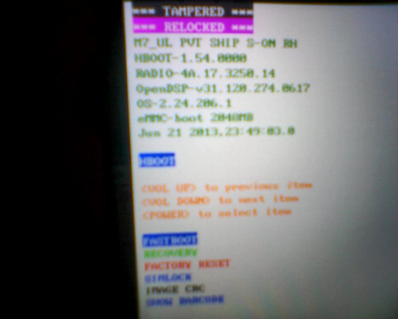

Hallo Lieber Forum,
So wie ihr sieht ich bin zu dieser zustand gekommen ( sehe Bild) weil ich so blöd bin und wollte root und alles andere bootloader offen usw. Mein Problem in dieser konstelation ist dass ich wieder auf original zustand will. Ok ich kann auch die such Funktion nützen aber so viel kann ich nicht lessen und bin mit dem nerven am ende. Kann jemanden mir helfen step by step bis zum glücklichen ende? Bitte nicht steinigen wegen vielleicht 10000-er Antworten die schön hier in der Forum gibt. Ich danke Euch trotzdem.
Gruß Nik

Das Tampered und Relocked -> Locked bekommst Du aktuell nicht weg. Wegen hboot 1.54 und S-On.
Es gibt externe Dienstleister, die das mit Hilfe von Hardware können, aber wozu? Wegen Reklamationen oder Verkauf? Dann hast Du leider schlechte Karten.
Als erstes vielen Dank für dein Antwort. Nein Handy ist Hardware seitig top in Ordnung. Ich habs nur rooten wollen um touren aus Navigon zu speichern ansonsten nichts besonders. Was ist mit downgrade? Ist was machbar?
Gruß Nik
