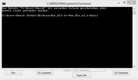

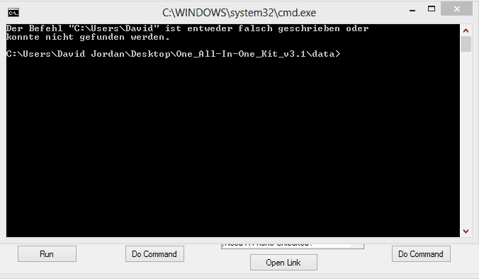

ega was ich klicke im toolkit , das passiert : siehe bild
und bei meinem ONE pasiert deshalb nix ;)
WWWAAAARRRUUUMM ??? :D ideen ? ;)
EDIT : selber gross , fehler gefunden ;) xda thread hat geholfen :)
