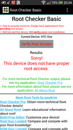

Also ich bekomme das einfach nicht hin.
Habe die Schritte 1-5 des Toolkits durchgeführt, das CWM Touch drauf gespielt, und es funktioniert immer noch nicht.
hab mit mal einen Root Checker drauf gespielt, und der zeigt folgendes an.
Weiß einer Rat?
hast Du die ZIP die ich Dir gegeben habe geflasht?
Gruß,
-FlashFreak-
So.
Ich glaube jetzt hat es geklappt.
