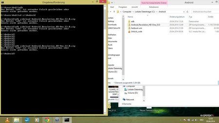

Ok. aber bei dem befehl "adb"
kommt bei win 8 befehl ist entweder falsch geschrieben oder konnte nicht gefunden werden.
@mj084: Ich würde das Teil gerne noch heute wieder benutzen. Habe vor die Android_Revolution_HD.zip via sideload einzuspeisen.
Mach mal nen Screenshot von dieser Meldung und lade ihn hier hoch bitte.
Ok ist da?
Pack mal alle Dateien aus dem ORdner ADB in den Ordner Fastboot. Da müssten fastboot.exe und noch zwei bis drei Dateien drin sein. Danach kannst es noch mal probieren.
