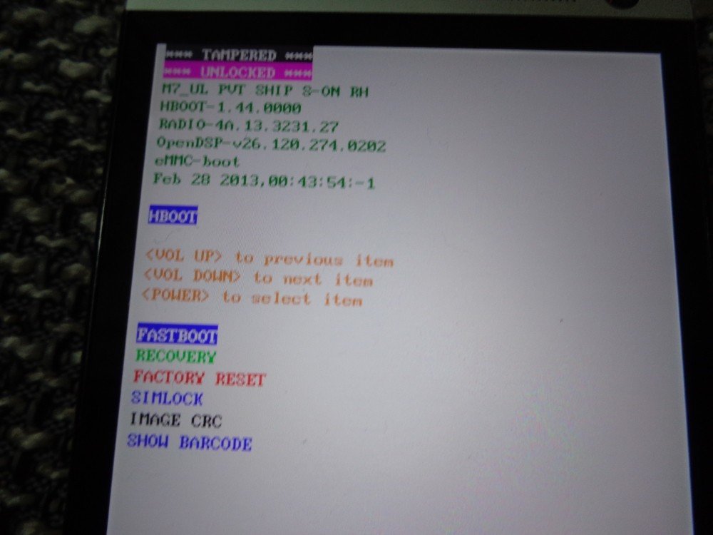

Ich wollte Paranoid Android installieren und wollte mein One mal komplett auf 0 vorher stellen....leider habe ich anscheinend zu viel runtergeschmissen...komplette SD-Karte leer (das war soweit geplant)...aber S-Off ist weg und der Bootloader war wieder locked (Dies habe ich bereits wieder auf unlocked bekommen). Nur leider klappte das mit der Installation von Paranoid nicht
Habe nun versucht per Toolkit und ADB Sideload meine Viperone 6.2, welche ich auf dem Rechner hatte, zu installieren...leider ohne Erfolg...am Ende der Installation von Viperone beendet er die Installation und sagt Failed...
auch auf s-off stellen klappt leider nicht....
im Anhang ist mein Bootloader...
vllt. hat ja noch jemand Ideen
ich kann zur zeit nichts mehr mit dem Gerät machen außer Bootloader und Recovery

Also ich würde erst eben CWM im Fastboot flashen...dann dieses Nandroid flashen...dann SuperSU von hier flashen...versuchen mit dieser Anleitung wieder S-Off herzustellen, da du ja HBoot 1.44 hast, klappt Revone ja ganz gut.
Oder nur das Nandroid über CWM flashen und danach dieses Stock-Recovery von O2 flashen, dann solltest du wieder OTA's erhalten und wieder ein Stock O2 haben.
@rooki: Das Nandroid ist für HBoot 1.55, bei seinem HBoot wäre 1.28 oder 1.29 als Versionsnummer angesagt.
Allerdings kann es natürlich für S-Off genügen, irgendetwas Funktionierendes aufs Gerät zu bringen. Ansonsten gibt es ja nur ein CWM-Backup für Version 1.27: http://www.htc1guru.com/dld/m7-cwm-nandroid-backup-cid-o2__102-1-27-206-1-2013-03-30-zip/, bei welchem der HBoot vermutlich ebenfalls nicht passt.

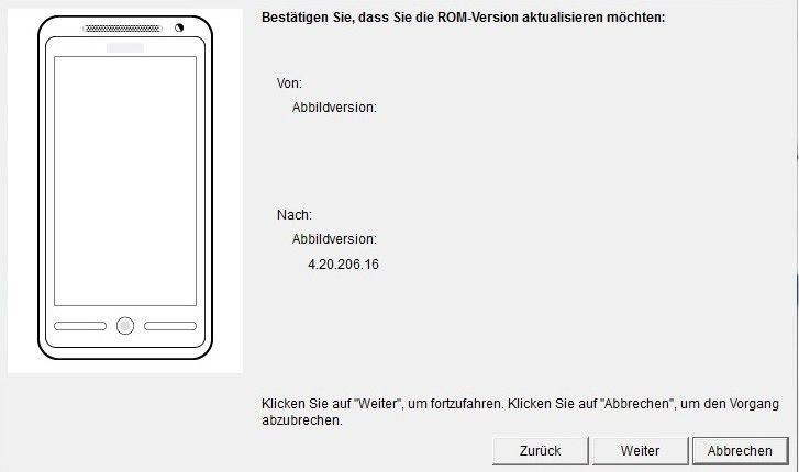

Ich hab das ma mit der Ruu probiert:
aufgrunddessen, dass ich nur in den Booatloader und ins Recovery booten kann, kommt bei mir immer wieder ein USB-Verbindungsfehler :/
muss ich an eine bestimmte stelle im recovery oder im bootloader gehen?
Wie kann ich denn per OTG-Kabel oder per fastboot oder adb Dateien auf das Gerät bringen?
Verbindungsfehler weg...Installation beginnt, es kommt aber die Meldung, dass es nicht die richtige RUU für mein Gerät ist.

Ist das unten gepostete Bild soweit richtig?

Zur Installation der RUU muss das One locked oder relocked sein, solange es S-On ist. Mit S-Off geht es auch mit offenem Bootloader. Lade dir nochml die RUU herunter, vielleicht war der Download beschädigt. Überprüfe auch die MD5-Summe vor der Installation, z.B. hiermit: MD5 Tool: Blitzschnell MD5-Summen prüfen - PCtipp.ch
Ansonsten - wenn es nicht läuft - unlocken, TWRP 2.6.3.3 und dann ein Übergangsrom installieren, z.B. Hyouka_1.0... von Bratwurstmobil, um dein Gerät zu Laufen zu bringen und S-Off versuchen. Danach kannst du ggfs. die CID ändern und HTC-Originalsoftware flashen und bis zum aktuellen Sense 6 updaten. Dann bietet sich anschließend das Hyouka 3..... als prima Custom Rom an.

Bei der RUU liegt der Fehler vielleicht daran, dass kein vorheriges Abbild erkannt wird. Üblicherweise steht dort deine bisherige SW-Nummer. Was kam denn nach dem Weiterklicken nach dem Bild oben für eine Meldung? Du hättest es ausprobieren können und vielleicht wäre der Flash trotzdem geglückt.
