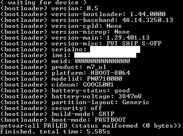

hallo miteinander,
erstmal hier meine daten: (anhang).
so bin derzeit mit ARHD 31.6 (basiert auf 3.62.401.1) unterwegs. ich wollte jetzt enventuell auf die 71.1 updaten (kommt drauf an, möchte mir vorher erstmal das stock rom anschauen, bei nichtgefallen flashe ich dann ARHD). vorher wollte ich jedoch mein bootloader mal updaten, dazu wollte ich dieses RUU nehmen: RUU M7 UL K44 SENSE55 MR HTC Europe 4.19.401.9 R Radio 4A.23.3263.28 10.38r.1157.04L Release 353069 Signed 2-1 » HTC1Guru
kann ich die dann einfach so drüberbügeln? und ist das stock recovery mit integriert? zurzeit habe ich noch die google cid, würde ich vorher aber noch auf die HTC__102 cid ändern. s-off würde ich auch behalten wollen und natürlich root.

Die RUU als Basis für die weiteren Schritte solltest du auf jeden Fall erst einmal mit der richtigen HTC-CID flashen. Danach kannst du dann updaten. Falls es nicht funktioniert, installiere TWRP 2.6.3.3 und flashe per fastboot noch die Firmware 4.19.401.11 von hier (Danke an unseren Mod Marcel/ Anleitung siehe Punkt 6 in seinem Thread hier). Zum OTA-Update musst du das passende Stock Recovery flashen, dass du auch dort im DL-Bereich findest. Oder aber du flashst im nächsten Schritt - wenn alles geklappt hat - die Firmware 5.11.401.10 aus dem selben DL-Bereich hinterher und lädst dir dann ein passendes Stockrom oder ein Custom Rom zur neuen Version. Solltest du das Stockrom wählen, musst du für Root noch die Superuserdatei flashen, findest du auch bei Braturstmobil.net
Also kann ich jetzt ohne Probleme die firmware_5.11.401.10.zip (Bratwurstmobil) per adb flashen!? Und dann ARHD71.1 per twrp!?
