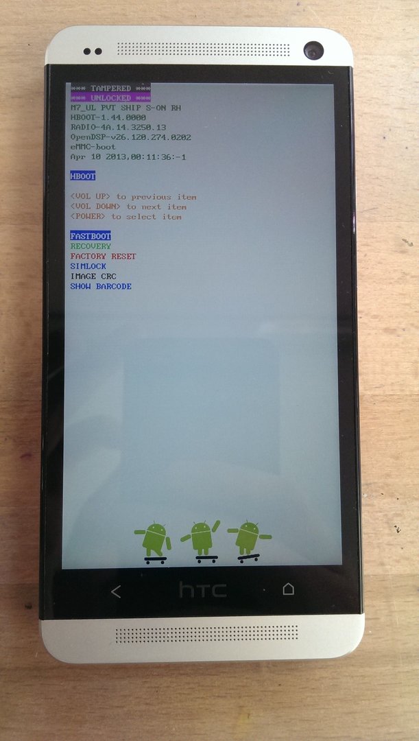

Mein HTC One will nichtmehr starten.
Recovery startet nicht, in den Bootloader komm ich noch.
Es hat ein O2 Branding (O2___102) und somit kann ich es nicht per RUU wiederherstellen.
HBOOT ist 1.44.
Habe bereits TWRP und CWM geflashed, aber es bleibt immer beim HTC Logo hängen.
Hat jmd eine Idee was ich nun machen kann?

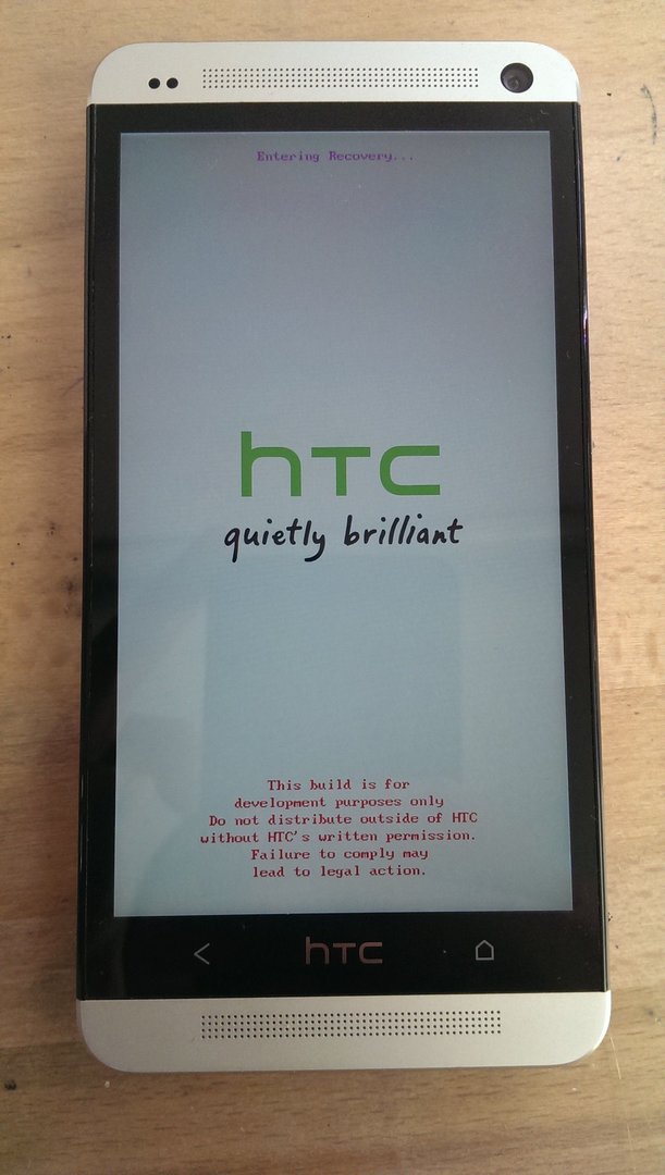

Also nach nem Recovery Flash und Erase Cache versucht man ins Recovery zu booten, es kommt der HTC Screen mit nem roten Text unten (only for internal irgendwas) und oben steht "Entering Recovery...".
Dabei hängt er dann. Irgendwann gehts dann aus und startet nach wenigen Sekunden neu.
Das ganze nun mit mehreren TWRP Versionen und CWM sowie einigen Stock Recoverys getestet.

Code:
fastboot flash recovery openrecovery-twrp-2.5.0.0-m7.img
sending 'recovery' (8006 KB)...
OKAY [  1.131s]
writing 'recovery'...
OKAY [  0.645s]
finished. total time: 1.780s
fastboot erase cache
erasing 'cache'...
OKAY [  0.048s]
finished. total time: 0.049s
Das ganze hab ich eben noch mit der 2.6.0.0 und 2.6.0.1 Version versucht.
Bei allen bleibt es hängen. :(
Hat denn niemand ne Idee?
Die Recovery wurde erfolgreich auf das Gerät gespielt.
Mich wundert nur warum dein Gerät nicht rein bootet :huh: Hast du irgendwas am Bootloader gemacht?

Was hat das Tempered in deinem Hboot zu bedeuten?
Rom : Renovate
hboot: 1.54 Dark Hboot
gesendet von meinem One
Rom : Renovate
Gute Frage, kommt das nicht immer?
Hab das schon oft gesehen, weiß aber nicht was das zu bedeuten hat.
