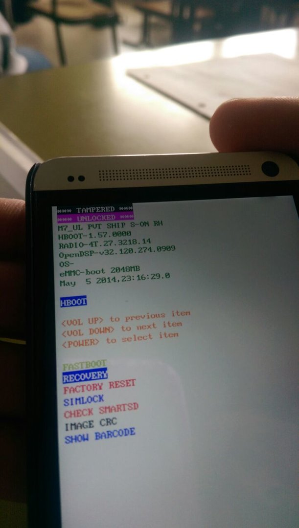

Nun zu meiner Frage, ich schicke gleich den Screenshot von meinem bootloader nach und alles was ihr braucht, würde halt gerne wissen was ich jetzt genau für eine Rom draufladen kann und ob meine Software überhaupt nocht einwandfrei ist. Bevor ich jetzt nochmal auf eigene Faust etwas flashe und wieder 10 Stunden dransitze um es irgendwie wieder auf die Beine zu bekommen.

Sooo hab jetzt im Anhang den Screenshot, was braucht ihr noch an infos um die Suche nach einer geeigneten Rom einzugrenzen bzw. zu sagen was mit meiner Software los ist.
Witzigerweise hab ich glaub ich auch kein recovery mehr drauf ist das möglich? Weil wenn ich den punkt anwähle wird mein One nur schwarz und dann kommt auch wieder das rote dreieck und neustart.

Edit: Ich kann mich auch noch entsinnen, dass ich halt nach dem fehlgeschlagenen flashen gar nix mehr ging halt wie beschrieben, und ich dann dieses S-On wieder reinbekommen hab und andauernd ein recovery flashen musste um da überhaupt reinzukommen.

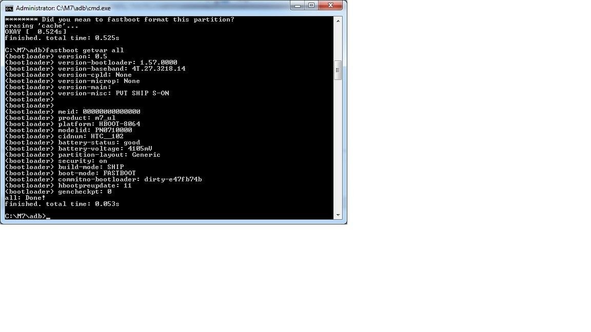

Installiere mal die HTC Treiber neu und nutze andere ADB-Dateien (verlinkten Ordner entpacken und nach C: kopieren, in adb umbenennen). Ins Startmenü-Suchfeld CMD eingeben, die CMD.exe-Datei aus den Ergebnissen per rechtem Mausklick kopieren und in den adb-Ordner einfügen. So kannst du die CMD immer gleich im richtigen Ordner starten und sparst dir die Navigation. Dann Gerät anschließen, in den Fastboot-USB-Modus bringen, CMD.exe im adb Ordner öffnen und
Code:
fastboot flash recovery openrecovery-twrp-2.6.3.3-m7.img
fastboot erase cache
eingeben. Danach fastboot getvar all eingeben. Alles bis auf Seriennummer und IMEI hier posten.

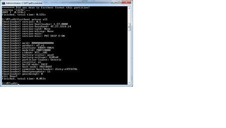

Okay Recovery ist wieder drauf ohne Probleme.
Im Anhang der Screenshot
Okay. Erste Methode: Dieses Rom als zip in deinen internen Speicher schieben. Dieses Recovery in deinen adb-Ordner. Nun ins Recovery, auf Wipes/ Advanced Wipe und dort Cache/Dalvik Cache/Data/System markieren (nicht sd card bzw. internal storage) und Riegel rüberziehen. Nach Abschluss des Wipes mit dem Zurückpfeil ins Hauptmenü und auf Install, das Rom durch Antippen auswählen und den Riegel rüberschieben zum Installieren. Wenn es fertig ist nicht den Reboot Button drücken, sondern zurück ins Hauptmenü und auf Reboot/ Reboot Bootloader gehen. Dann über die CMD.exe per Fastboot das Recovery flashen
