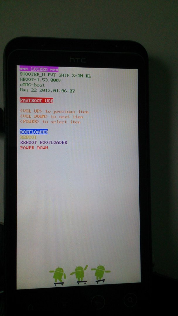

Hallo ich habe heute versucht mein Evo 3D zu Rooten und habe die selbe Fehler meldung bekommen...
C:\Fastboot>fastboot flash unlocktoken Unlock_code.bin
sending 'unlocktoken' (0 KB)... OKAY
writing 'unlocktoken'... FAILED (remote: unlock token check failed)
habe über htcdev auch nochmals einen neuen unlock code senden lassen und es klappt trotzdem nicht
habe es auch in verschiedenen ordnern versucht...
Habe es einmal nach der anleitung von htcdev gemacht und nach der vom board
https://www.android-hilfe.de/forum/anleitungen-fuer-htc-evo-3d.913/anleitung-bootloader-oeffnen-und-schliessen.384769.html
beides führt zu oben genanntem ergebnis
ich weiss nicht ob das weiterhilft aber während ich das unlocken versuche habe ich diesen Bildschirm
Du bist hier im HTC One Forum. Das Prozedere ist zwar das gleiche, trotzdem solltest du in dem EVO 3D Forum fragen. Hier wird dir nur begrenzt wer helfen können. :rolleyes:
