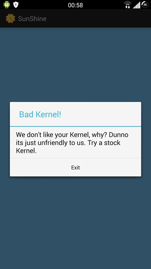

Hallo, hat schon jemand S-OFF mit der APP SunShine erreicht? Welchen kernel habt ihr benutzt? Welche Rom?
Wie es auch auf der Homepage steht funktioniert SunShine am besten, wenn du möglichst nahe an Stock bist. Also flash den stock Kernel, wie es da steht;)
Wie ? Wo? Wann? Was? Kann doch keinen standard kernel über die eragon flashen oder? Oo
Dann geh zurück auf Stock ROM:rolleyes2:
Bevor du fragst: Wie? Wo? Was? Wann? poste mal deine Ausgabe auf
fastboot getvar all
Naja du bist ja schon was länger dabei :D Gibt ja genug Anleitungen ;) Klick
Hat bei mir mit dem Hyoka Rom super funktioniert. Ist ein sehr Stock nahes Rom. Am besten Backup machen, Fullwipe, Rom flashen und dann mit Sunshine S-Off..... Fertig.....
Nur mal so nebenbei. Welchen H-Boot hast du denn??? 1.57 ???
Reaktionen: przzy
Ja ich habe 1.57
Dann wie zuvor beschrieben vor gehen.....
Also hat alles super geklappt! :)
