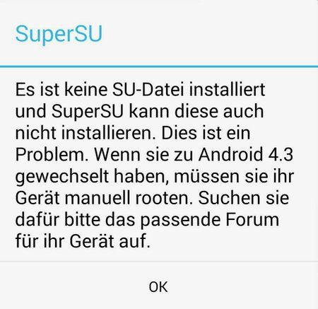

Hmm scheint so als wäre mein Handy nicht mehr getötet. Kann das sein? Eig nicht? Wenn ich Supersu öffne kommt folgende Meldung uploadfromtaptalk1392227223006.jpg
Hallo nochmal, habe es jetzt wieder hin bekommen mit den Root rechten.
