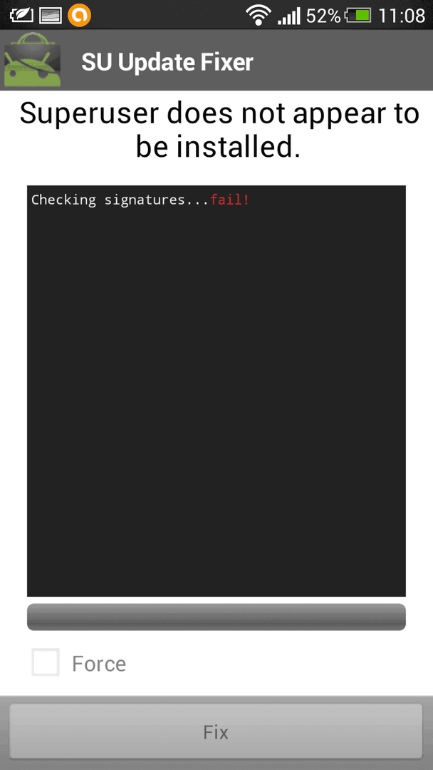

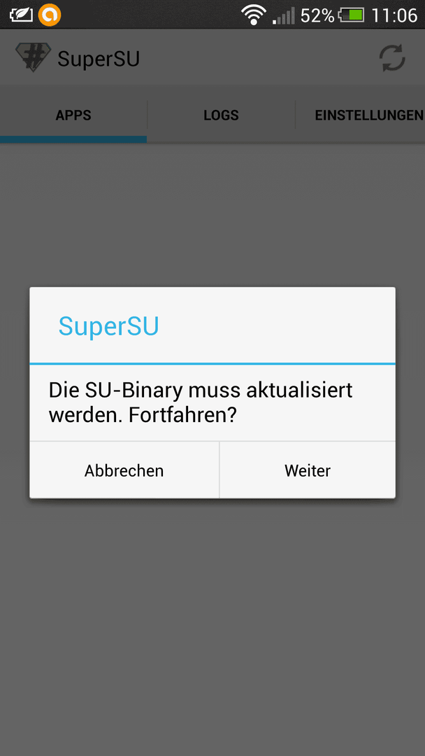

ich habe mein Telekom HTC One nach dem OTA Update auf 4.2.2 vor einigen Tagen gerootet. Jetzt sagt SuperSU, dass die binary aktualisiert werden muss. Leider funktioniert das nicht, bzw. ich weiß nicht, ob ich alles richtig mache.
Wenn ich direkt über SuperSU updaten möchte, stürzt Android ab und es kommt zum Reboot. Um über CWM upzudaten weiß ich nicht richtig, wie ich vorgehen muss. Ins Recovery komm ich rein, aber woher bekomme ich die Dateien um SuperSU dann per CWM updaten zu können?
Habe die Meldungen mal hier angehängt.... :mellow:
Vielen Dank für Eure Hilfe.

Das ist ein bekanntes Problem bei SuperSU. Meistens hilft auch nicht, SuperSU über CWM zu flashen, weil es irgendein Problem mit den vorhandenen Binarys gibt.
Ein User im xda hat das Problem folgendermaßen behoben (dafür müsste man aber erstmal alte Versionen finden):
My Solution to Missing Binary SU Crashing of SuperSU:
- In recovery wipe Cache & Dalvik
- In recovery Install an old SuperSU 1.3x (I had 1.34), you need the update .zip version not .apk
- boot android but do not run SuperSU
- Install a SuperSU 1.4x (I had the 1.45), you need the .apk file
- Run SuperSU, if asked to uninstall other SU apps disagree & say cancel
- When asked to update Binary SU via normal android or via CWM/Recovery update, I chose CWM/Recovery method
Boots into recovery, installs binary update & reboots, you need not do anything, runs normal.
Once back to normal, I suggest disable update if any in Play Store/elsewhere & do not manually update till this ridiculous problem is fixed for good. I am not going to update for another year. Super User also gives similar problem. Whoever fixes it first will be my long term choice.
In settings I changed it from prompt to Grant so it does not keep popping up, half the time it is hidden behind the stalled app & useless anyway.
My initial 1.34 zip one was in a combo zip (TWRP+SU1.34+Busybox)
Ich würde allerdings versuchen, einen kompletten Unroot zu machen und dann SuperUser des Clockworkmod Teams per CWM zu flashen.
Hast Du es schon mit der aktuellen ZIP versucht?
SuperSU Download
Im Recovery flashen, die Rootabfrage beim Neustart mit "No" beantworten. Damit müsste es dann eigentlich funktionieren.
Ich würde wetten, beim Flashen der ZIP stürzt die CWM auch ab.
Warum das? Funktioniert bei mir immer...
weil ich genau den gleichen Fehler auch mal hatte und da stürzte der Flash über CWM ab. Ist so eine Ahnung.
