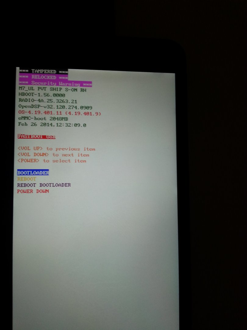

Das ist der Screen den ich bei jedem Start bekomme
Ok, dann bitte noch einmal "fastboot getvar all" in CMD eingeben und die Ausgabe hier posten. (IMEI und Seriennummer unkenntlich machen oder entfernen).

Ok, zuallererst musst du deinen Bootloader wieder unlocken. Dann versuchen wir es mit einem GuruReset. Ich such den inzwischen raus.
