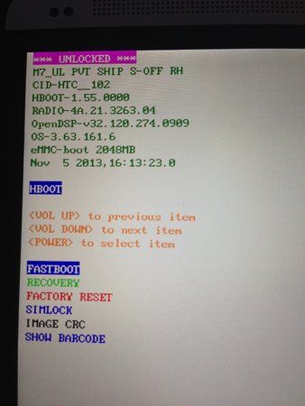

Hallo
hier ist die Info die du gerne haben wolltest.
Ich habe die Guru_Reset_M7_3.62.401.1 drauf gespielt
Ich glaube ich habe ein Problem wenn ich in den Recovery Modus möchte kommt nach einer Zeit ein Handy mit Rotem Dreieck und Rufzeichen dann passiert nichts mehr:huh::huh:
Hier die Recovery Version
openrecovery-twrp-2.6.3.3-m7

Flash das recovery noch mal drüber. Mit Guru Reset muss ich dann schauen, wenn ich zu Hause bin. Bin noch @work
Wenn das Handy mit dem roten Dreieck kommt, hast du das stock recovery auf deinem Gerät. Schau mal bei Bratwurstmobil (S-Off-Thread in den Anleitungen) in der Signatur unter dem Mega-Link nach, den er hier freundlicherweise zur Verfügung stellt, und flash gfs. mal das stock 3.63.161 recovery nochmal drüber, vielleicht ist etwas beschädigt. Falls du auf Custom Recovery möchtest, musst du das TWRP erneut flashen - hat wohl nicht geklappt.

Nachdem du Hboot 1.55 hast und deine Firmware eine 3er Version ist, kannst du mal das machen, dann hast du hboot 1.56 und eine 4er Version.
Die neueste gibt es hier zum nachflashen. So habe ich es gemacht. Es würde aber auch reichen wenn du nur das erste durchführst und dann ein Rom deiner Wahl flashst. :sleep:
