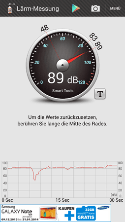

Habe es grade versucht und es hat funktioniert, Das tut stammt von mir basierend auf der Erklärung von ZeroInfinity
