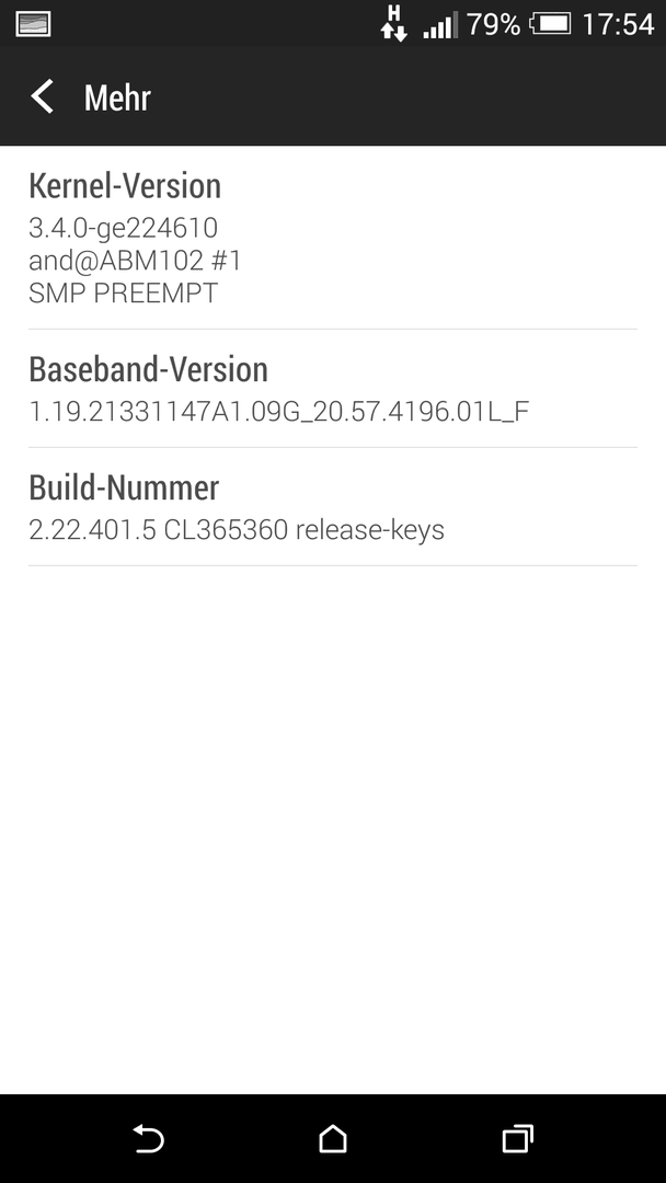

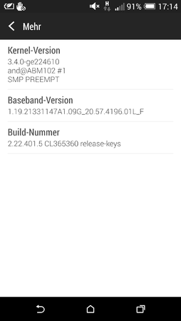

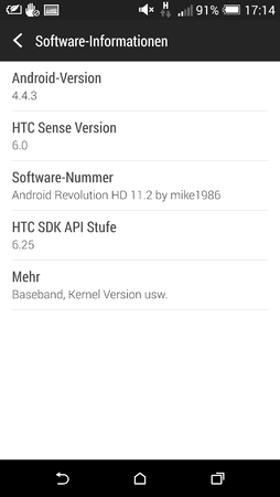

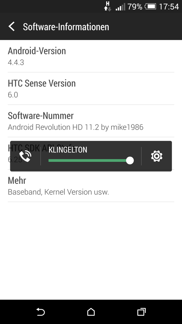

ich habe seit zwei Wochen ca. das Phänomen, dass beim Starten des Handys am Anfang unten beim weißen Bildschirm hinter dem kleinen schwarzen Androidschriftzug die Rote "Warnschrift" nicht mehr kommt.
Ich habe nun heute mich daran erinnert, dass ihr mir damals den Tipp gegeben habt, wie ich selber nachschauen kann, ob mein gebraucht gekauftes M8 gerootet ist oder nicht.
Ich schaltete das Handy aus, dann mit gleichzeitigem Drücken und Halten der Power, Lautstärke leise Taste wieder ein. Der Bootloader startet nicht. Ich komme sofort zur Seite für die Simkarten Pineingabe.
Ich habe ein paar Mal probiert. Es klappte nie. Was mir einmal aber auffiel ist, dass bei einem Start dieser rote Warnschriftzug unten kam. Ich habe mich auch mit der Lautstärken taste gespielt, auch mal "lauter" gedrückt.
Screenshots von der Systeminfoseite:
Die ersten beiden sind die aktuellen,
die zweiten beiden sind jene vom Herbst, also ich das Handy damals mit eurer Hilfe neu geflasht habe.
Könnt ihr mir mit einen Tipp weiterhelfen?

Dein Gerät hat die Custom Rom ARHD drauf also ist es gerootet.
In den Bootloader kannst du mit dem Befehl "adb reboot bootloader" kommen
