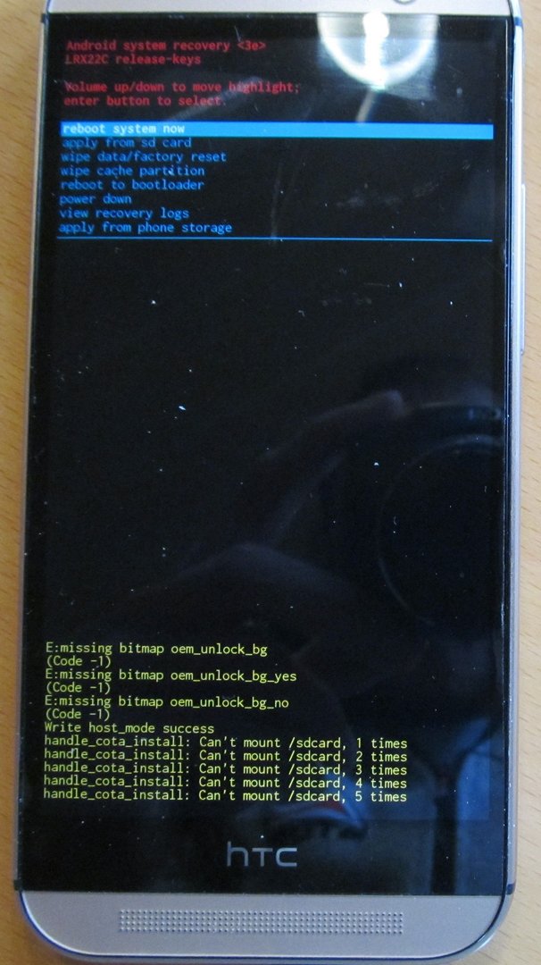

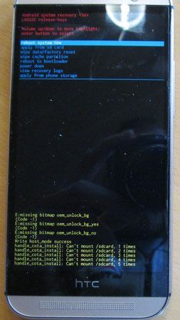

Ich hatte auch SU aktualisiert. Seit dem habe ich auch einen Bootloop.
Nur der Unterschied ist das bei mir eine Version angezeigt wird. Siehe Bild IMG_06556.
Wenn ich dann auf Recovery gehe komme ich nicht mehr auf den TWRP sondern auf ein Android Recovery Modus Siehe Bild IMG_0655.

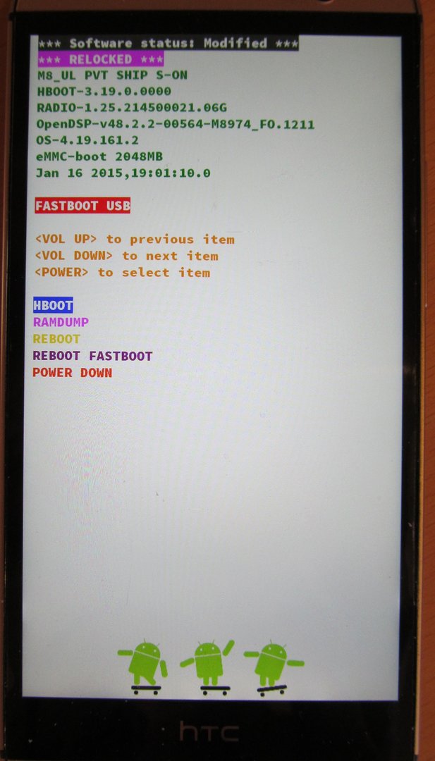

Hier mal das ausgelesene GETVAR ALL
(bootloader) version: 0.5
(bootloader) version-bootloader: 3.19.0.0000
(bootloader) version-baseband: 1.25.214500021.06G
(bootloader) version-cpld: None
(bootloader) version-microp: None
(bootloader) version-main: 4.19.161.2
(bootloader) version-misc: PVT SHIP S-ON

Update: Ich habe es geschafft weder TWR 2.8.5.0 zu Installieren. (Mit dieser Anleitung [Anleitung] Rooten | Recovery | S-Off | SuperCID/Debranding | Tampered & "Locken"
Sieht jetzt wohl so aus als ob ROM fehlt, weil er ja nicht bootet sondern nur beim HTC Startbildschirm hängen bleibt.
Welche ROM benötige ich um wieder auf ein aktuelles Android System, wenn möglich OHNE BRANDING zu kommen???
Telefon hat aktuell ein Vodafone Branding
Update 2
Ich habe es geschafft den Cygnogen Mod 13 zu Installieren. HURRRAAAA....Ich hätte jedoch gerne wie O B ein Aktuelles Originales Android ohne Branding. Da ich ja aber VOD102 hab, geht das dann Überhaupt???

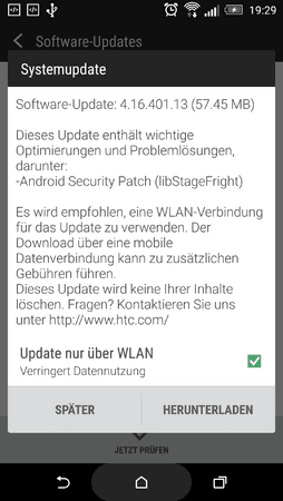

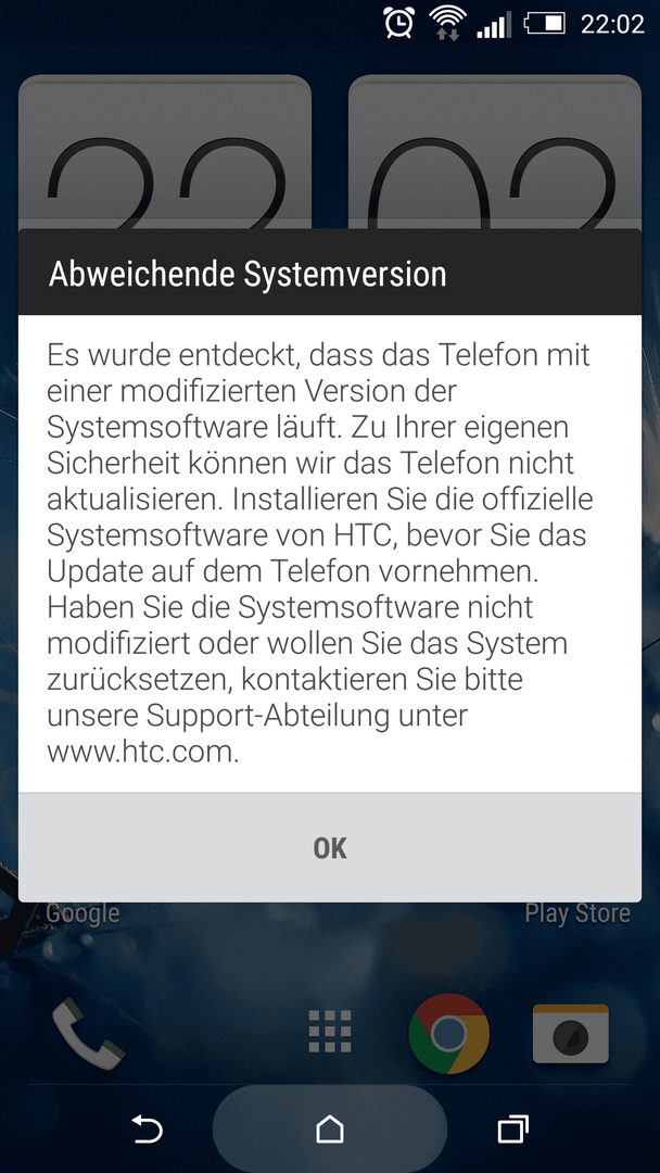

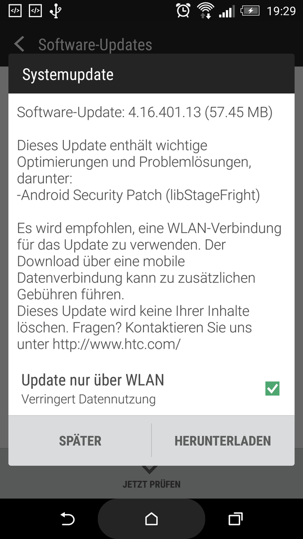

Nach langem hin und her habe ich es geschafft das Handy wieder in Gang zu bringen (One_M8_4.16.401.10_stock_system_dump.zip)
Leider kann ich jetzt kein OTA Update machen.
