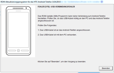

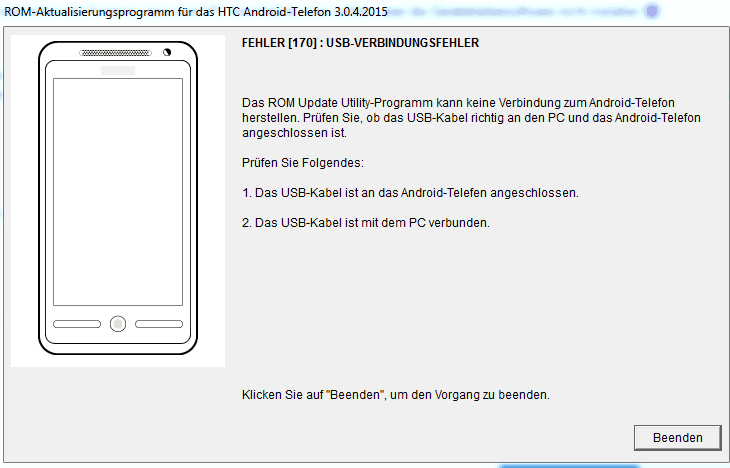

Ich habe leider das Problem, dass mein PC mein Handy zwar auflädt, aber die Gerätetreibersoftware nicht installier :(
[doublepost=1454156751,1454156040][/doublepost]Könnte man eventuell etwas über die SD-Card machen?
Ich befürchte, dass durch das falsche Wipen die Systemdateien verschwunden sind die eventuell zur Treiberinstallierung benötigt werden.
Immernoch das gleiche Problem mit dem Treiber, habe etliche Methoden ausprobiert -,-
Langsam kommt Frust dazu, bitte helft mich

Ich würde gerne ein neues Recovery und eine Custom Rom flashen, da ich als nicht vorwärts komme, weil nun bei der RUU.exe angezeigt wird, dass das Gerät nicht genügend Akku hat (obwohl noch über 50%).
