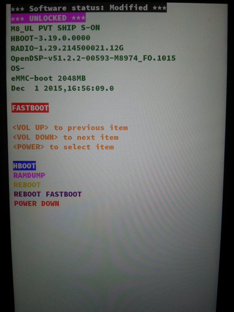

Habe mein htc unlocked, und TWRP drauf gemacht. Wollte dann eine Version von supersu installieren. Musste dann das System Neustarten und seit dem hängt das Handy beim HTC logo fest, kann jedoch twrp und bootloader aufrufen.
Welches Infos werden noch gebraucht? Bin selbst ein Anfänger und hoffe dass ich mich klar ausdrücken konnte.
HBoot-3-.19.0.0000
Android 6.0
Beim Installieren steht: No OS installed ( ich hab glaube ich das Betriebssystem gelöscht )
Bei welcher Installation steht denn "No OS"?
Bei der von SuperSU? Stand das bereits beim ersten mal dort?
PS: Künftig bitte das Crossposting unterlassen! Es wird dir keiner eher helfen, nur weil du drei mal den selben Thread in unterschiedlichen Foren öffnest. Ein wenig Geduld muss schon sein, die Leute haben schließlich auch noch anderes im Leben zu tun als nur in einem Forum aktiv zu sein.
Also in Zukunft bitte drauf verzichten. Danke.
Reaktionen: Olafchan
Sorry für den mehrfachen thread.
Ja, beim supersu. Ich wollt eine neuere Version drauf laden, nach dem logo von htc ging es nicht mehr weiter und ich hab es an und aus gemacht. .. seid dem komm ich nach dem htc logo nicht weiter.
Hast du ein unlocked HTC? Also ohne Branding, ohne SIM Lock, etc.?
Bzw welche Version steht im Bootloader?
6.12.401?
Doch ich hab ein htc mit branding von Vodafone.
Twrp v2.7.02
[doublepost=1457551728,1457548777][/doublepost]Was würde helfen ? Ein Firmware von Vodafone drauf flashen ?
[doublepost=1457552230][/doublepost]Wenn ich jetzt nochmal supersu installiere steht da kein no os installed mehr.
