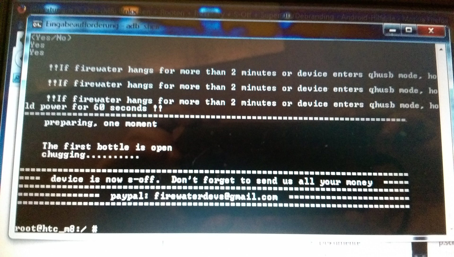

Ja die neue Version zeigt mir an das es nicht kompatibel ist aber ich hab gedacht das es mit der alten Version und der neuen Methode auch auf den Geräten jetzt funktioniert ...
Ich hab´s auch grade mit dem Trick probiert und es hat auf anhieb geklappt.... :)

Das mit der alten Firewater Version in Zusammenhang mit dem kopieren wurde schon probiert, es hat aber leider nicht funktioniert.
Es scheint sich also die Theorie mit den 2 One_M8 Revisionen zu bestätigen.
