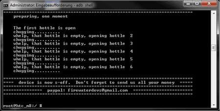

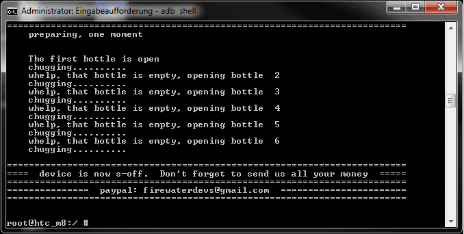

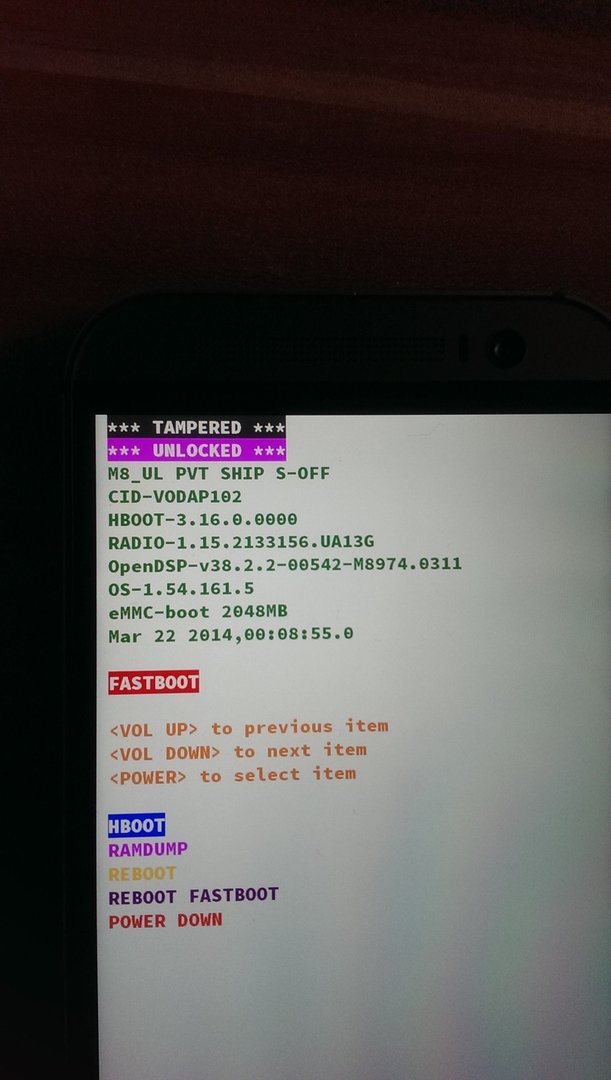

Moinsen,
hat bei mir geklappt. Hab meins von Vodafone: CID VODAP102
Habs bestimmt 100 mal probiert, nix.
Aber folgender Trick hats gebracht: Ab dem moment wo "preparing, one moment" erscheint, eine oder mehrere grosse Dateien in den Internen Speicher kopieren.
Credits an "Onem8" von XDA
Originally Posted by Onem8 View Post
Boys i am S-OFF ))
So i did it on this way after 3 days of trying.
follow firewater instruction.
then type yes and when it comes in firewater to preparing, one moment.
Copy any custom rom to your internal sd-card.
First bottle S-OFF
But with this way you can BRICK your device, so think twice!!
link: xda-developers - View Single Post - [s-off] firewater s-off

Besko1979 schrieb:
Also bei mir funktioniert es nicht .
Habe ein O2 Gerät mit 1.54.206.5 Firmware.
Allerdings gab es auch ein Update vom firewater Soff und da kommt auch die Meldung das auf meinem Gerät der Exploit nicht funktioniert.
Man sollte vorher laut XDA mal folgenen Befehl auch eingebn:
adb shell cat "/sys/devices/msm_sdcc.1/mmc_host/mmc0/mmc0:0001/cid"
Sollte da eine CID mit 90014a484147 beginnen funktioniert es nicht.
Wurde das Gerät bei dir mit diese Firmware ausgeliefert oder hast ein OTA Update bekommen. Mein o2 Gerät hat die 1.12.206.17. Die CID-Abfrage ins /sys ergibt eine andere Nummer als die genannte falsche und auch Firewater läuft in der neusten Version sauber durch.
Trotzdem habe ich bisher noch kein s-off, trotz gefühlter Tausend Bottles...naja abwarten und Tee trinken. Irgendwann kommt eine schnellere Methode, da bin ich sicher.
Ich muss ehrlich sagen: Da schrillen bei mir die Alarmglocken :) Ich für meinen Teil würde das nicht riskieren ;)
Grüße
Florian
Ganz ehrlich, mir egal, ich hab viel zeit verbracht nur leere Flaschen zu öffnen.
Hat jedenfalls beim ersten anlauf geklappt. Zwar erst bei der 6ten Flasche, aber es tut.
Hab ich richtig verstanden, wenn Preparing kommt, dann soll ich einen Kopiervorgang auf die interne SD starten mit einer grossen Datei z.B. ein Custom ROM?
s-off und adb brauche ich auch.
